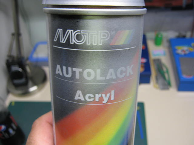

En dan nog een vraagje van mijnentwege:
Ik gebruik al jaren de spuitbussen van Tamiya, zowel primer als lak. Vernis is van Gunze.
Nu heb ik onlangs een mooi kleurtje gekregen in een spuitbus van Motip,
namelijk deze:
Nu wil ik deze lak gaan gebruiken over Tamiya-primer en aflakken met Gunze.
Heeft er iemand raad en ervaring met deze combinatie?

  #714
Old 04-10-2010, 05:44
Tamiya primer, motip lak en gunze vernis. Ik heb het al gedaan en het gaat perfect. Ik moet wel zeggen dat ik voor alle zekerheid iedere laag goed heb laten uitharden. Dus een week gewacht voordat ik de vernis over de laklaag spoot. Maar alles ging goed.
  #715
Old 04-10-2010, 18:45
vinnie's Avatar
vinnie vinnie is offline
Posts: 391
Doe ik zowiezo, ook als ik vernis over Tamiya-lak moet spuiten.
