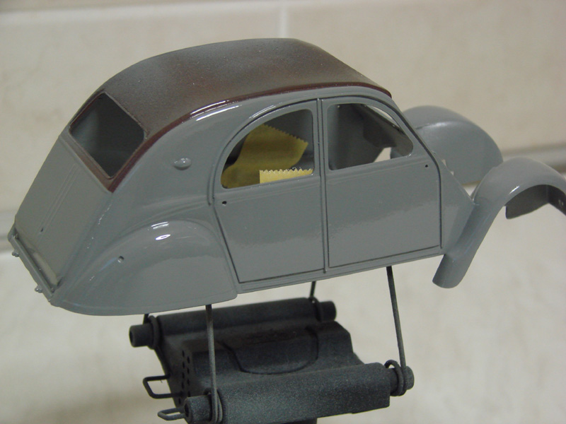

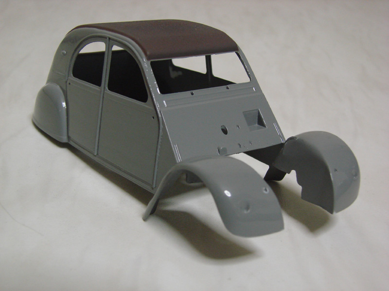

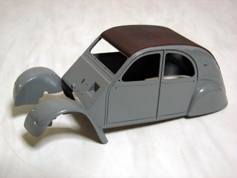

Dit is hoever we nu staan: alles is opnieuw gespoten en er is een begin van verwering op het canvas gemaakt. Ik ga alles rustig bezien, om te zien hoever die verwering moet worden voortgezet.
De motorkap werd al aan de body verlijmd, de vleugels moeten nog even op hun plaats geforceerd worden. De reden waarom ik ze al heb verlijmd is de slechte pasvorm. Ik had al wat geschuurd aan de motorkap, maar helemaal goed zou het nooit komen. Dus heb ik een naar een compromis gezocht, en dat werd: de motor niet monteren omdat die de motorkap raakte, en die dus helemaal niet kon passen. Daarnaast moeten de vleugels aan de motorkap worden verlijmd om die op hun plaats te houden en de kieren tussen de vleugels en de motorkap tot een minimum te beperken.
Ik heb de kas eens op het chassis gezet voor de fotosessie:

Gezien de kas erg goed blinkt, zou ik niet meer te ver gaan in de verwering van de kap. Is het bedrog of staat de 2pk achteraan wat hoog op de vering? Ziet er voor de rest wel al sympa uit.
