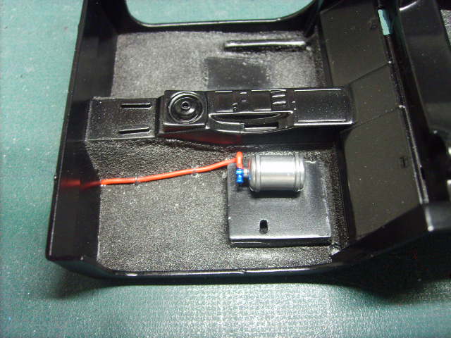

Na het lezen van de vele update's en het leveren van de nodige commentaren op het werk van collega-modelbouwers, heb ik er weer zin in gekregen om wat verder te prutsen aan mijn model(len).
Vandaag kwam ik tot de conclusie dat ik een beginnersfoutje had gemaakt met het spuiten van de chrome-verf op de rolkooi. Tijdens een dry-fit merkte ik plots dat er verf aan het loskomen was. Hoe zou dat komen, dacht ik. Totdat mijne frank(eurocent) viel, vergeten primer te spuiten.
De rolkooi werd helemaal proper gemaakt, lichtjes geschuurd en ontvet om ze daarna met primer te bespuiten. In de late namiddag werd dan de rolkooi opnieuw voorzien van een laagje chrome-verf en ziet ze eruit zoals vanouds.
De zetel werd uiteindelijk ook onder handen genomen. De gaten waardoor de gordels moeten komen werden uitgeboord, -gesneden en gevijld. Hij is ondertussen al voorzien van een laagje grondverf, evenals de brandblusser.
De NOS-fles werd ondertussen al op zijn plaats gelijmd en voorzien van de nodige leiding. Deze leiding werd op haar beurt voorzien van 2 klembandjes.
Deze klembandjes zijn gemaakt van het ijzerdraadje waarmee men vuilniszakken toebindt. Het ijzerdraadje werd in een u-vorm gebogen en door 2 kleine gaatjes gestoken die ik boven en onder de leiding had geboord.
Op de achterbeugel werd het Z-logo ook al aangebracht.
Voilà, dat was het voor nu, tot de volgende update.

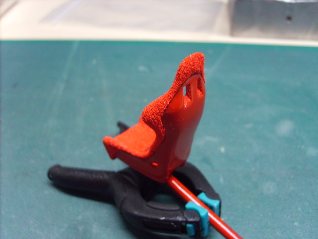

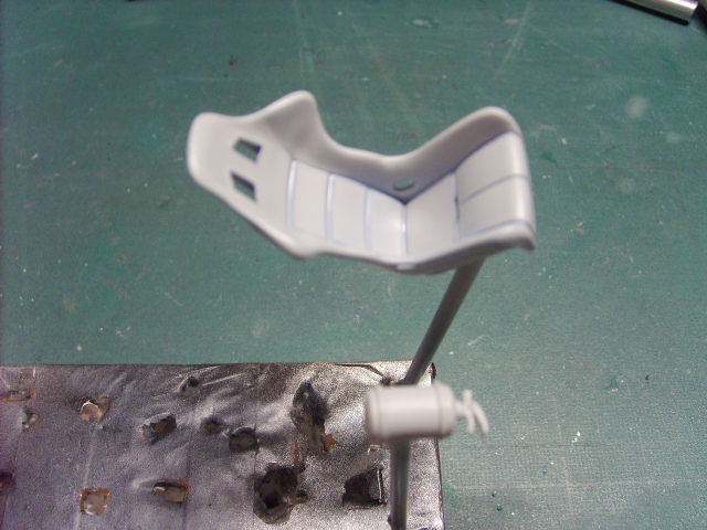

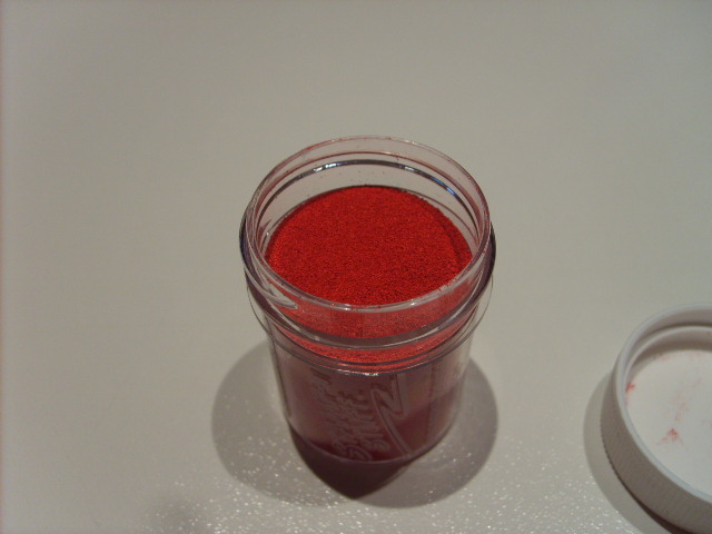

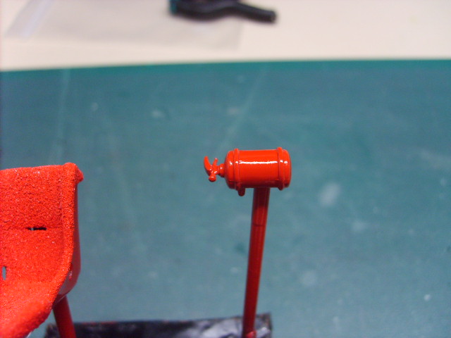

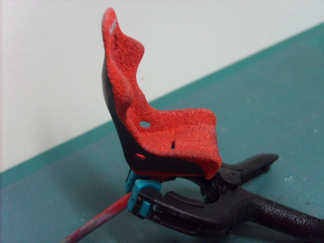

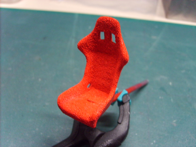

Omdat niet alle kuipzetels zwart moeten zijn, en ik zowel zwarte, witte en rode poeder in huis heb, heb ik besloten om voor de verandering eens een rode zetel te maken.
-Men neemt een spuitbus met rode verf, in dit geval TS-8 en spuit daarmee een laagje over je in de grondverf staande zetel.
Na het drogen van deze laag plak je de achterkant af, zodat je alleen nog het te "stofferen" gedeelte overhoud.
-Zet het potje rode stempelpoeder (embossing-powder) klaar voor gebruik.
-Men neemt terug de spuitbus TS-8 en overspuit de zetel. Daarna strooit men het rode poeder rijkelijk over de nog natte zetel, duw het een beetje aan en schudt het overtollige poeder er terug af. Nadat het geheel even heeft staan opdrogen, heb ik met een groot penseel de zetel afgeborstelt.
Daarna heb ik er terug een dun laagje verf eroverheen gespoten om zeker te zijn dat alles nu goed vastplakt. En dit is dan het resultaat:
Nu kan het geheel gaan drogen vooraleer ik deze kuipstoel verder ga afwerken.
Voila, de test met het rode poeder is voor mij geslaagd. Dit poeder is van eenzelfde kwaliteit en dikte als dat zwarte van Rangerink, alleen het merk verschilt en ik moet er niet voor naar Antwerpen.
Wat betreft de achterkant, daar komt waarschijnlijk een carbon- of kevlar-decal overheen, ik zie wel wat het wordt.
Ook de brandblusser kreeg nog een laagje rood (TS-8) over zich heen.
Dat was het dan voor vandaag.

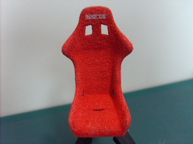

Wat heb ik vandaag zoal uitgespookt, awel, ik heb de kuipstoel verder onderhanden genomen.
Eerst heb ik met behulp van de haardroger een decal aangebracht op het "stof".
Daarna heb ik de achterkant bekleed met carbon, en dat ziet er zo uit:
Nadat de carbondecal droog was, heb ik het geheel overspoten met zijde-glansvernis zodat de achterkant niet meer zo fel glanst en ook de decals onder een beschermlaag kwamen te liggen.
Nadat de vernis droog was heb ik de zetel bewerkt met de poederdoosjes van Tamiya, vooral wit en een beetje zwart heb ik hier voor gebruikt.
Hij ziet er in ieder geval gebruikt uit.
