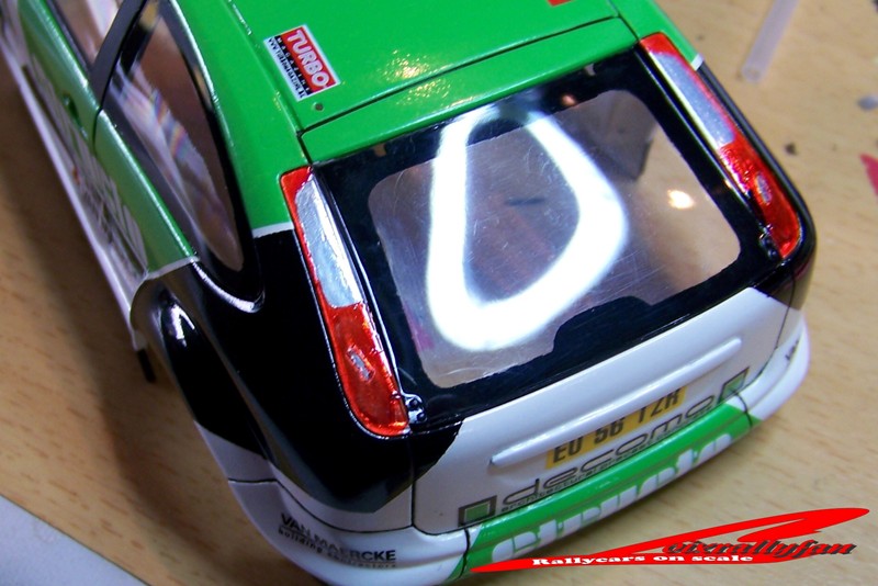

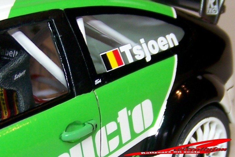

Dan naar de body.

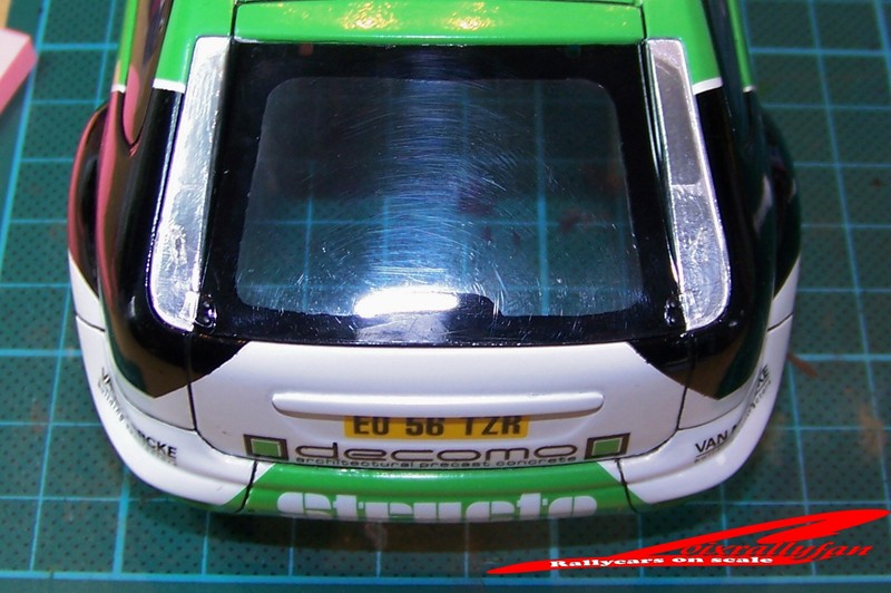

De koetswerknaden en andere werden geschilderd op de body.
Dan was het tijd voor de vensters. En dat is niet van de poes.
Teneerste het materiaal, dat is van een zeer broze kwaliteit en kan niets verdragen. Afplakken, schilderen, proper maken, decals plaatsen met sol, het heeft allemaal een negatief effect op de ruitjes.
Geen nood zou je denken, na de werken even poleren en waxen, en dat is in orde. Hier niet dus, ook dat geeft strepen, doffe vensters en op de voorvenster is het dus van dat, strepen, een doffe glans, en wat ik ook probeerde, ik kreeg het niet geheel terug netjes. Enfin, de rest van de vensters werden dan ook zo weinig mogelijk aangeraakt om ze zo proper mo-gelijk te houden.

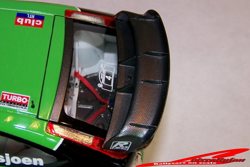

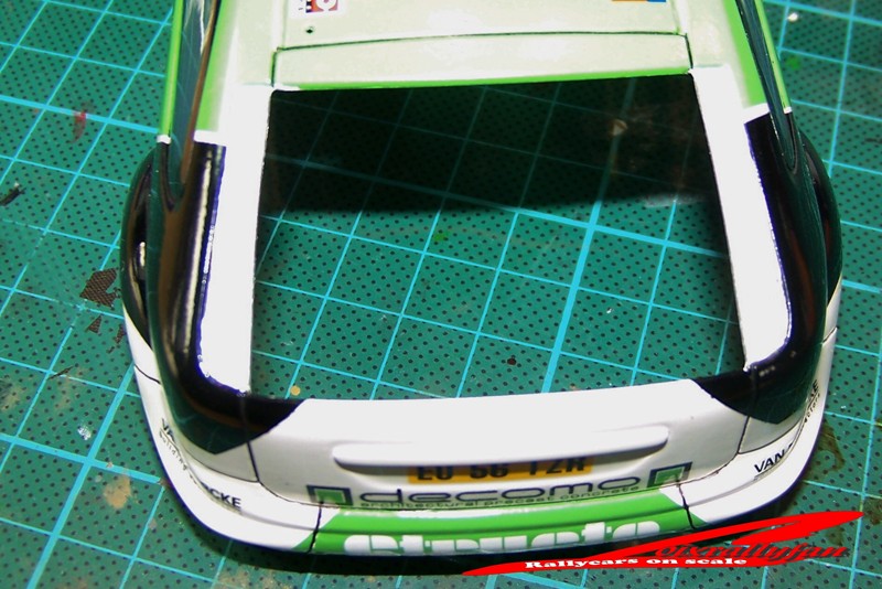

In de achtervenster zitten de lichten meegegoten zonder enige profilering. Dus dat moest ook op een manier nagebootst worden.
Eerst werd op de body de uitsparing zilver geschilderd.
Daarop werd profilering voorzien met BMF-chroom en daarop werd dan de venster met lichten gemonteerd om zo te kunnen zien hoe de glaasjes geschilderd dienen te worden.
En dan nog schilderen en klaar.
LET OP
Geen enkele venster past in de wagen en dient dus eerst aangepast te worden alvorens te gaan schilderen. En dan nog is het wringen om ze erin te krijgen. Vooral de voorste, die volledig diagonaal krom staat.

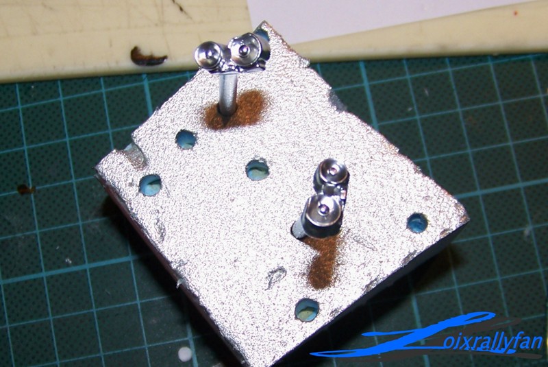

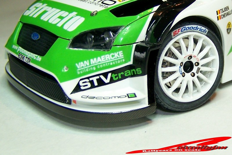

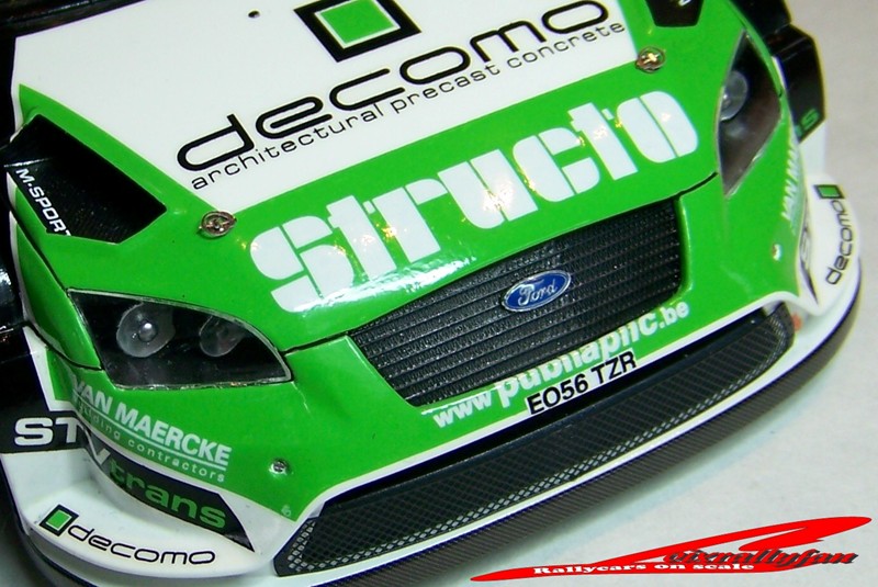

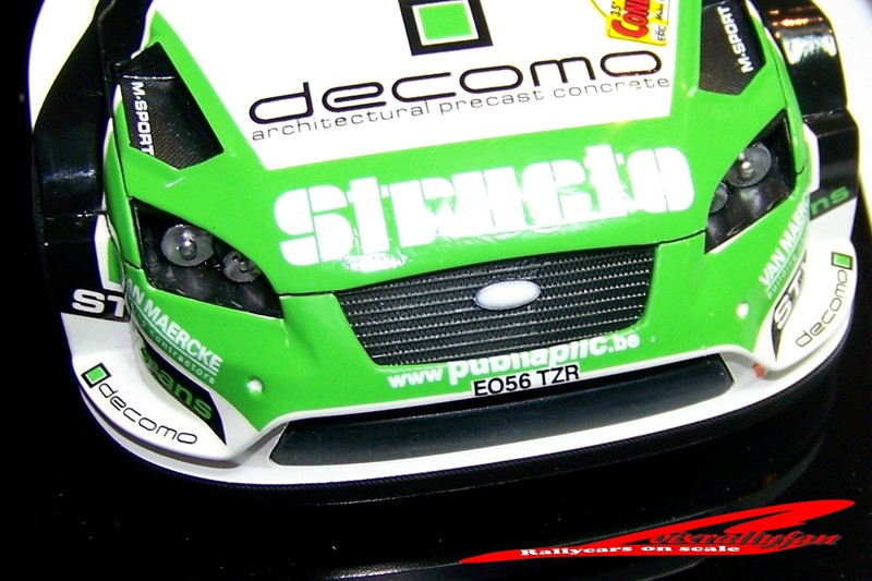

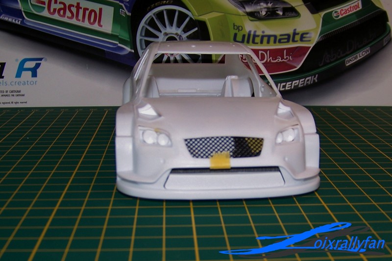

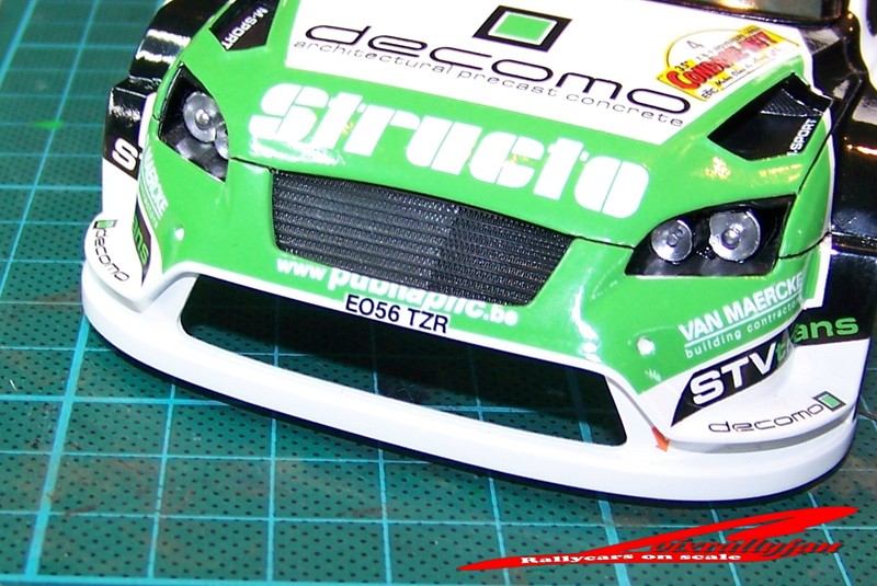

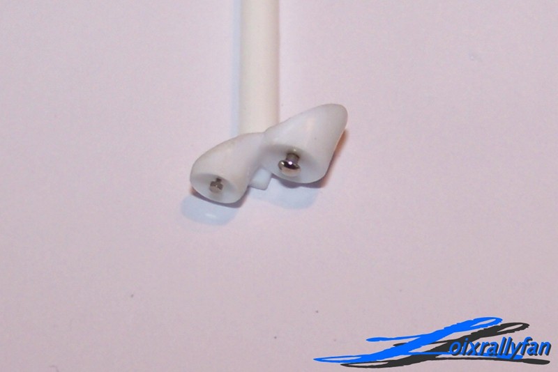

Dan de voorlichten.
Deze vertonen 2 lichtunits, maar zijn niet voorzien van lampjes. Ik heb dat opgelost met enkele schroefjes.
Dan werd dit geheel chroom gespoten.
Dit moet dan ingebouwd worden in een zwart kadertje (hiervan helaas geen foto) en dan bijgeschilderd worden. Ook hier vooraf eerst passen en aanpassen want jawel.... HET PAST NIET.
Dit werd dan in de body aangebracht en raar maar waar, dat ging vanzelf.
Hier is ook de grille te zien, die hermaakt werd met een iets meer gelijkende grille. Dit komt van een radiatorgaasje uit PE van TuningModelFactory.
Alleszins veel beter dan de eerste versie.

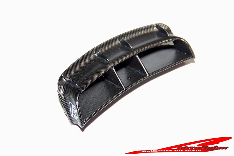

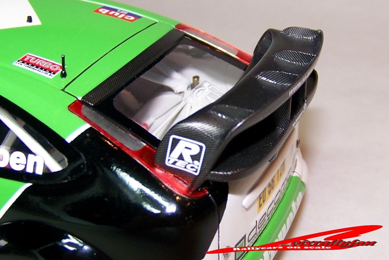

Ook de achtervleugel, die ik geweizigd heb van vorm om zo het rechthoekige eruit te krijgen, werd in carbon gestoken en de splittertjes bovenop zijn uit PE.

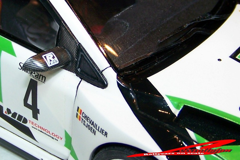

En dan de body verenigen met het onderstel en voorzien van de onderdeeltjes, als daar zijn:
Spiegels (ontdaan van bevestigingspunten want passen niet) in carbon.
Ruitenwissers
Lichtglaasjes; sluitingen
Carbon op onderlip en grille onderaan de bumper.
Klinken en decals op zijruitjes.
Vleugel en lipje in carbon op kofferklep.

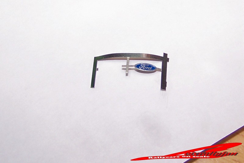

Fordlogotjes met glaasje voor. How to do:
Eerst werden 2 zwarte platte PE-plaatjes aangebracht op de wagen voor en achteraan.
Dan werden de geprofileerde PE-logotjes erbij gehaald en voorzien van de decals. PE van Rennaisance, de logotjes uit decal van de kit zelf.
Dit werd aangebracht over het zwarte plaatje en voorzien van een serieuze kwak Cristal-clear lijm.
En 's anderendaags ziet dat er dan zo uit.

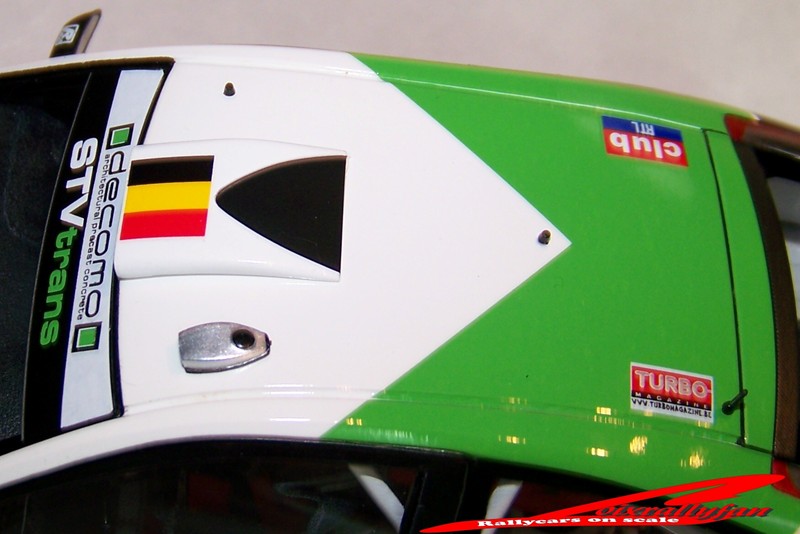

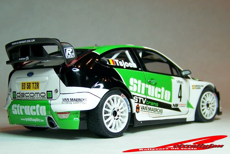

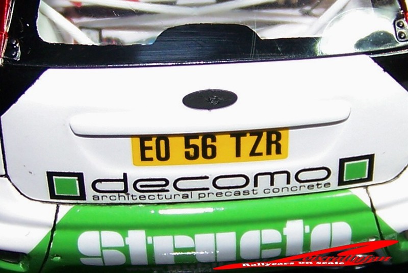

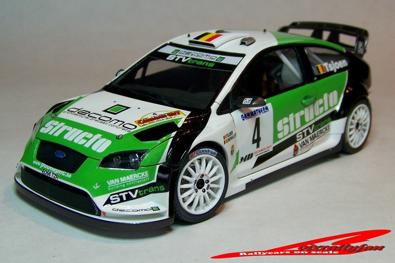

Voorts nog alle atributen op het dak en zonneband, die eerst dient bijgeknipt te worden.
Decal op achterruit:
En tenslotte nog een inkijk op de motorkapopeningen uitgevoerd in carbon.
En dan is hij klaar.
Ik heb lang gewerkt en meer dan mijn handen vol gehad met deze kit, die zich heel moeilijk laat samenbouwen en de verrassingen blijven zich gaandeweg maar opstapelen en op momenten wordt een mens er moedeloos van, vandaar de soms lange pauzes bij dit project.
Hoewel er al enorm veel werk dient geinvesteerd te worden in deze kit, ben ik ook nog eens gegaan voor een detailinterieur. Op die manier heb ik toch ook wat lol gehad bij de bouw hiervan. OOB bouwen kan met de nodige goeie wil, maar ik vrees dat het dan vloeken is van begin tot einde zonder er op enige moment lol aan te beleven.
Enfin, ben blij dat ik er eentje heb en daar gaat het ook bij blijven. Het is zelfs zo erg dat ik alles wat nog volgt van dit merk zal laten links liggen, tenzij er een wel hele goede referentie verschijnt.
Hier al een voorsmaakje van het model:
De rest staat hier:http://forum.depaddock.eu/showthread.php?t=20945
