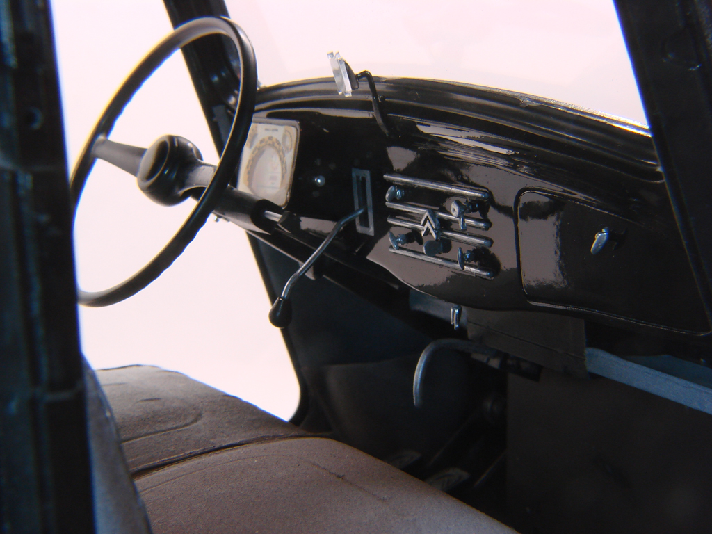

Het instrumentenpaneel wordt opgebouwd uit 2 clearparts met ieder een decal. Die clearparts worden ivoorkleurig geschilderd met de uitsparingen die clear blijven, en later over elkaar gemonteerd. Dat geeft een effect van diepte, net zoals bij echte instrumenten. Ik heb echter de achterste decal met de wijzerplaten moeten insnijden omdat de wijzerplaten van de temperatuurmeter en de benzinemeter niet uitgelijnd stonden met de uitsparingen op het voorste venstertje, en dus half bedkt bleven achter een geschilderd gedeelte. Door de wijzerplaatjes uit elkaar te schuiven staan die nu mooi op hun plaats. http://forum.depaddock.net/attachmen...1&d=1331154654 http://forum.depaddock.net/attachmen...1&d=1331154654 Als je dat monteert en een beetje bijwerkt met een paar vijsjes, dan ziet het er nog zo slecht niet uit, vind ik. Heel het dashboard is hier gedryfit en dat ziet er naar uit dat het wel goed zal komen. http://forum.depaddock.net/attachmen...1&d=1331154654 http://forum.depaddock.net/attachmen...1&d=1331154654 By the way: afgaande op deze foto zou je zeggen dat de versnellingspook ondersteboven staat. Dat is niet zo, ik heb het zelf honderdentien keer gechecked en hij moet echt wel zo staan. Bewijs: http://forum.depaddock.net/attachmen...1&d=1331155119 |
2 Attachment(s)
Dan zie je bovenstaande foto's ook al dat ik de stuurkolom heb vervangen door een zelf-gefabriceerde. Het kitonderdeel is uit nylon vervaardigd. Leuk voor de liefhebbers, maar waardeloos in een model dat voorziet in een werkende stuurinrichting. Als je dit onderdeel klakkeloos monteert en je probeert het stuur te draaien, dan zal die stuurkolom zonder pardon dubbelplooien en de uitlijning van je stuurwiel is definitief naar de kleurpotloden.
Ik heb niet de intentie om mijn model van een werkende stuurinrichting te voorzien, dus dat is het probleem niet. Het onderdeel is daarenboven nog zo krom als een ouw hooiriek. Weg ermee dus. Dit is mijn exemplaar: http://forum.depaddock.net/attachmen...1&d=1331155556 En je ziet dat ze perfect past in de behuizing (nog niet gespoten noch verweerd trouwens) . We kunnen weer verder. http://forum.depaddock.net/attachmen...1&d=1331155556 Tot later! |

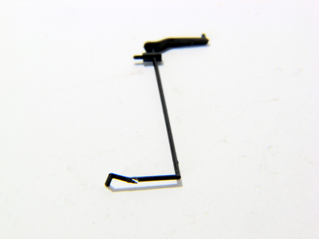

Alhoewel, er is nog één onderdeel dat aan het dashboard ontbreekt: de klem die je toelaat om de voorruit op een kier te zetten. Een soort van kantel-stand die zuivere lucht binnenlaat zodat je kan genieten van frisse rijwind mocht het binnen wat te warm worden.
Het onderdeel is niet om aan te zien, en dus heb ik zelf iets in elkaar gesoldeerd wat qua vorm beter aansluit bij het origineel. het moet nog een beetje opgekuisd worden, en in chroom worden gespoten, maar dit is ongeveer wat het moet voorstellen: http://forum.depaddock.net/attachmen...1&d=1332708857 Dan is er een "probleempje" sinds de beurs in Jabbeke. Het model is niet ongeschonden uit de beurs geraakt. De behuizing voor de krukaszwengel is afgebroken en het onderdeel is kwijt. Ik heb dus via een bevriend forum de correcte afmetingen kunnen bekomen van een collega die ook een 15-Six heeft gebouwd en dus kan ik het onderdeel opnieuw bouwen. Het moet nog gespoten worden en wat opgekuisd, maar dit is het: http://forum.depaddock.net/attachmen...1&d=1332708857 http://forum.depaddock.net/attachmen...1&d=1332708857 Met uitdrukkelijke dank aan de zielige geest die het onderdeel, inclusief verstevigingsbuis, heeft afgebroken. Dit was geen accidentje, dat onderdeel zat wel degelijk stevig vast, dus met opzet afgebroken. |

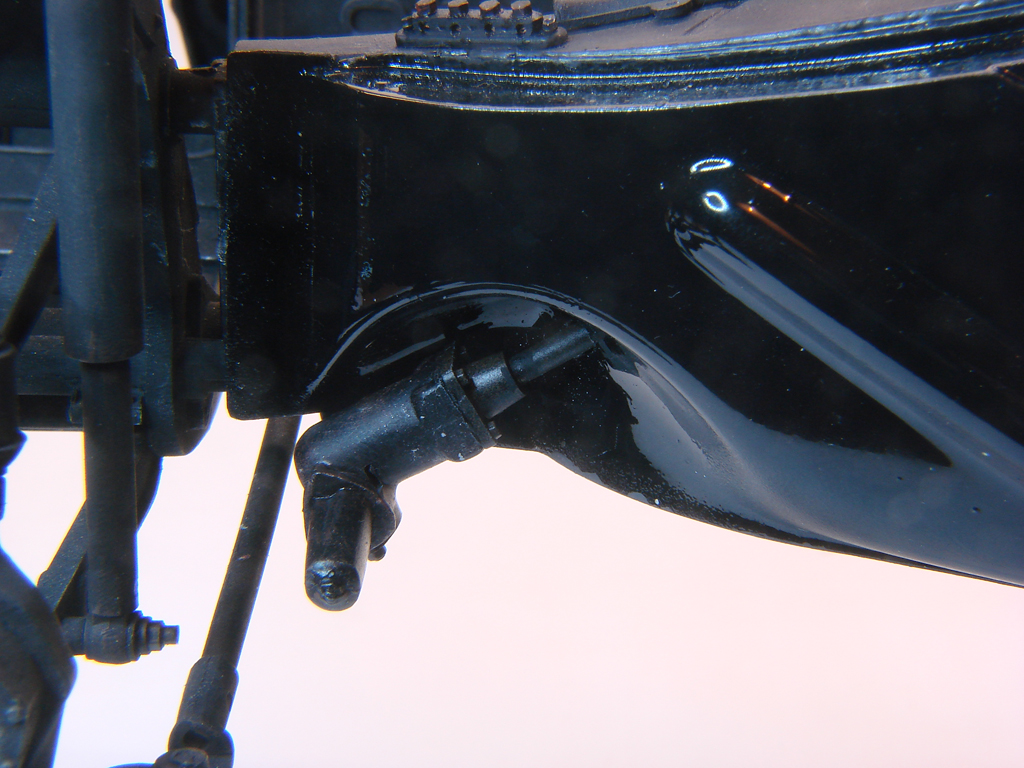

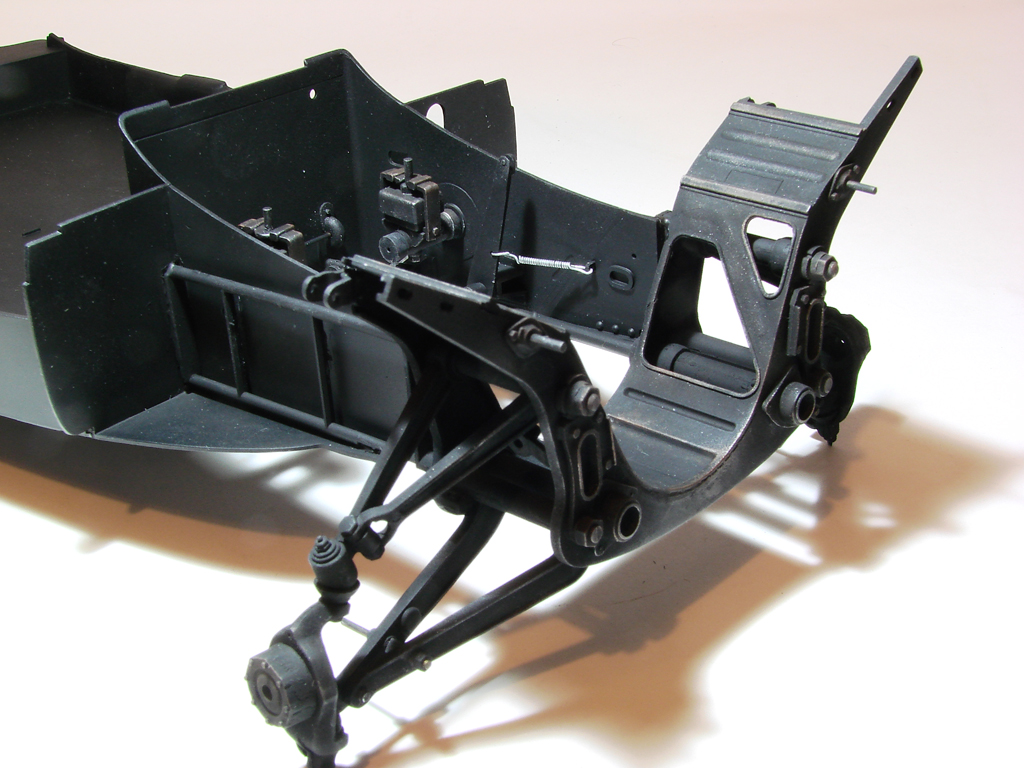

De bekabeling in het vooronder is nu compleet. Alles wordt in een volgende fase aan de motor aangesloten. Dat wil zeggen: ontstekingskabels, aansluitingen voor starter en ventilator. De leidingen voor remvloeistof zijn toegevoegd: aansluiting aan de vulpot, rempomp en verdeler. De leidingen naar de trommels en naar achteren toe zijn aangelegd, maar kunnen uiteraard nu nog niet op lengte worden geknipt. Verder ook nog: de waterafloopbuizen bovenaan de firewall, de aansluiting voor de snelheidsmeter en voeding voor het dashboard. Het begint aardig druk te worden in het vooronder van de Citroën: http://forum.depaddock.net/attachmen...1&d=1333919116 http://forum.depaddock.net/attachmen...1&d=1333919116 http://forum.depaddock.net/attachmen...1&d=1333919116 http://forum.depaddock.net/attachmen...1&d=1333919116 |

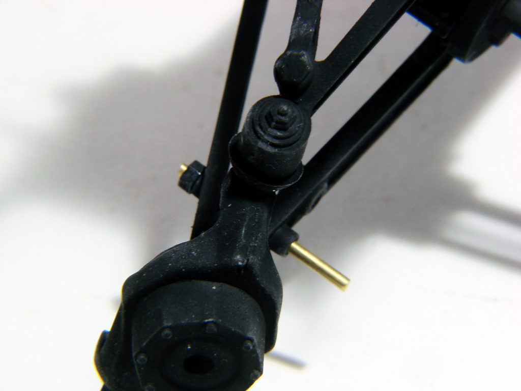

Tot nog toe heb ik Sakatsu-koppelingen gebruikt voor de koppelingen in de bekabeling, maar eigenlijk is dat een overbodige luxe. Ik heb een draaibank staan, dus kan ik mijn koppelingen gemakkelijk zelf maken, zoals ik onlangs op een ander forum heb geleerd.
je neemt een zeskant baar, je boort ze in met behulp van de draaibank en dan heb je niet meer te doen dan een stukje af te steken. Klaar komt Piet (of hoe heet die ook alweer?). Die zodanig verkregen "bouten" zou je nog kunnen voorzien van interne draad als je dat nodig acht, niks staat je in de weg om je eigen gereedschappen en benodigdheden te bouwen. Scheelt ook een hoop in het budget voor aftermarketspullen. ;) Wat kan je allemaal doen met die gedraaide "bouten"? Kijk zelf maar wat je kan doen met een buitendiameter van 1,5 mm, ingeboord met 1,2 mm, met of zonder de afsteekrestjes weggesneden: http://forum.depaddock.net/attachmen...1&d=1333919517 http://forum.depaddock.net/attachmen...1&d=1333919517 http://forum.depaddock.net/attachmen...1&d=1333919517 http://forum.depaddock.net/attachmen...1&d=1333919517 |

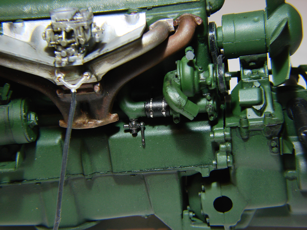

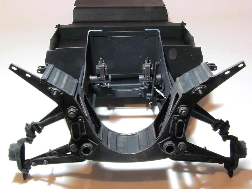

Major update, deze keer: de motor is volledig ingebouwd en alle bekabeling werd aangesloten.

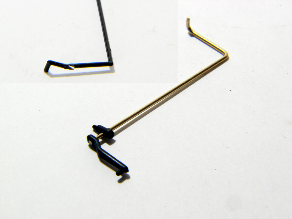

Wat zijn de genomen acties: - inbouw batterij en scratchbuild van de batterijkabels. Ik heb de klemmen behouden en bevestigd aan kabels van eigen fabrikaat, - een verbinding aangebracht tussen de carburator en de hefboom voor het gaspedaal, - aansluiten van de verschillende kabels die in de vorige stappen werden toegevoegd aan de firewall en de daaraan verbonden onderdelen, - bedrading van de volledige ontsteking volgens electrisch schema, - en de allerwakkersten onder jullie, die hebben natuurlijk al in de mot dat ook nog bijkomende weathering werd aangebracht aan motor, cablage en firewall. Next up: ophanging vooraan vervolledigen. Enjoy! http://www.depaddock.eu/forum/attach...1&d=1335296599 http://www.depaddock.eu/forum/attach...1&d=1335296599 http://www.depaddock.eu/forum/attach...1&d=1335296599 http://www.depaddock.eu/forum/attach...1&d=1335296599 |

http://www.depaddock.eu/forum/attach...1&d=1335296819 http://www.depaddock.eu/forum/attach...1&d=1335296819 http://www.depaddock.eu/forum/attach...1&d=1335296819 http://www.depaddock.eu/forum/attach...1&d=1335296819 Na het nemen van de vorige foto's zag ik dat de benzinefilter nog ontbrak. Dat is inmiddels verholpen: http://www.depaddock.eu/forum/attach...1&d=1335296819 |
