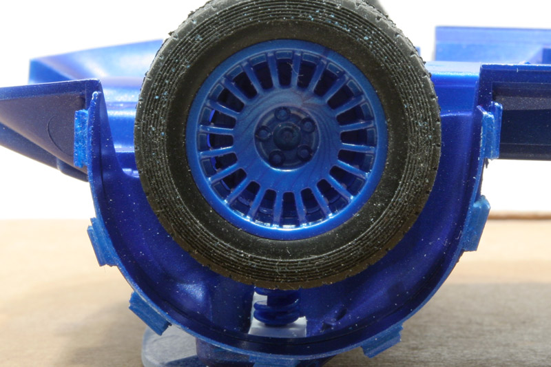

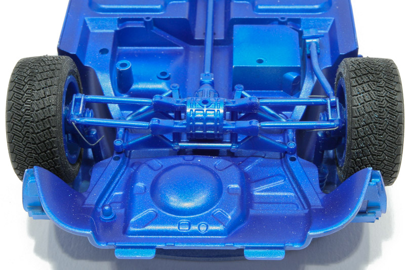

Old 29-08-2009, 20:33
Tijd voor een broodnodige update!
De achterwielophanging is zo goed als af:
En even samen met de voorwielophanging (die is nog gedryfit):
En helaas verdwijnt het meeste weer uit zicht na het plaatsen van de bescherming. Op deze foto heb ik ook de uitlaatpijp even geplaatst.

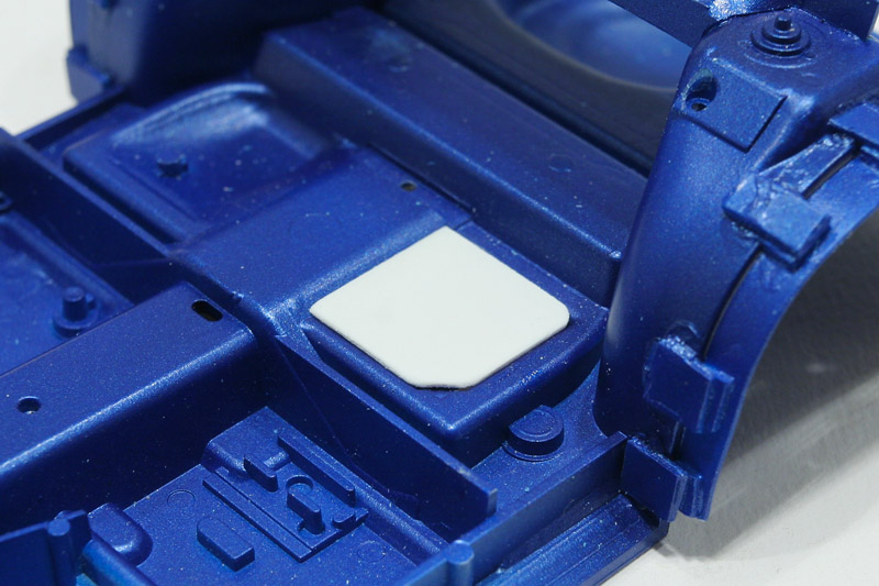

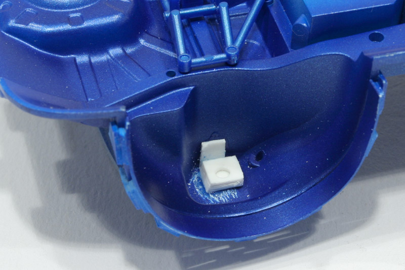

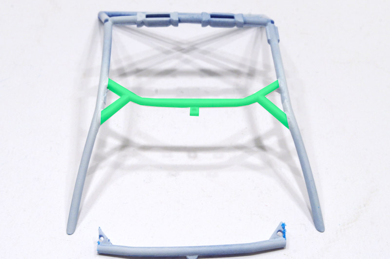

Old 02-09-2009, 20:51
UPDATE!!!
Op de plaats waar origineel de achterbank zat zit nog een groot gapend gat dat normaal afgedekt wordt door een plaat over de gehele breedte. Deze is dan voorzien van allerhande electronica. In de P2000 is deze echter niet meer aanwezig en moet het gat dus dichtgemaakt worden. Op de eerste foto zie je het gat, op de tweede niet meer, net goochelen, maar dan met plastic
De dwarsbalk die vooraan de rolkooi loopt is in de kit gewoon recht en dat klopt dus niet... even in de onderdelendoos gekeken en daar vond ik nog een stuk rolkooi uit een Lancer met de goede vorm. Even later zag het er dus zo uit als op de foto hieronder. Hierbij heb ik het nieuwe stuk groen gemaakt in de foto zodat duidelijk is welk deel nieuw is (het originele stuk zie je onderaan de foto nog liggen).
En tenslotte nog even een fotootje van de inmiddels gelijmde rolkooi:

Old 02-09-2009, 22:21
Mooie verbouwingen weeral. Maar de rolkooi er nu al in vast monteren, is dat niet wat vroeg? Die komt er bij mij steevast in nadat ik de stoelen en heup gordels heb gemonteerd.
Old 03-09-2009, 00:23
Volgens mij heeft Tim de gehele rolkooi aan elkaar gelijmd, maar nog niet aan het onderstel, of vergis ik mij.
Old 03-09-2009, 08:34
Inderdaad, de rolkooi an sich is al wel in elkaar gelijmd, maar nog niet op het chassis.
Old 03-09-2009, 11:06
OK dan, ik was even mis'ge'leid door de foto dan...
