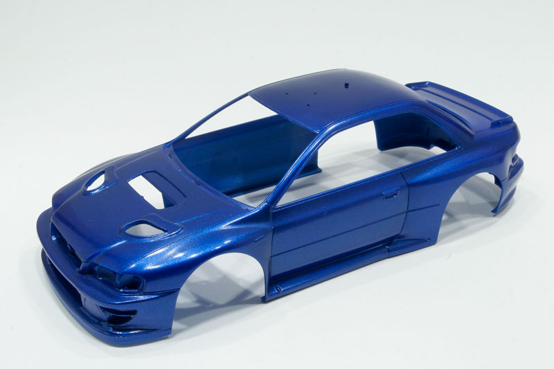

Sindsdien is de hele body geschuurd (ook de "snelsluitingen" op de motorkap werden weggeschuurd) en heeft het een primer-jasje gekregen. Daarna is er 555 Rally Blue van Zero-Paint gespoten gevolgd door blanke lak welke ook al opgeschuurd is. Het resultaat is dan dit:

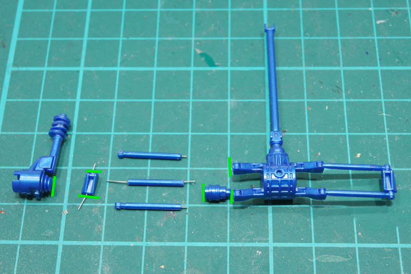

Omdat de basiskit een asfalt uitvoering is en ik een gravel uitvoering nodig heb, is de zaag in de ophanging gezet. De foto hieronder toont de achterophanging, maar de voorwielophanging ligt ook al in stukken Voor het verhogen plaats ik simpelweg wat stukjes plastic tussen de veerpoten en het chassis. Wanneer alles gespoten is zie je daar niets meer van.
De groene lijnen geven aan langs waar ik onderdelen doorgezaagd heb.
Overigens kwam ik er ook nog achter dat de voorste remschijven veel te groot zijn om in de gravel-velgen te passen, dus daar moet ik ook nog wat op bedenken
