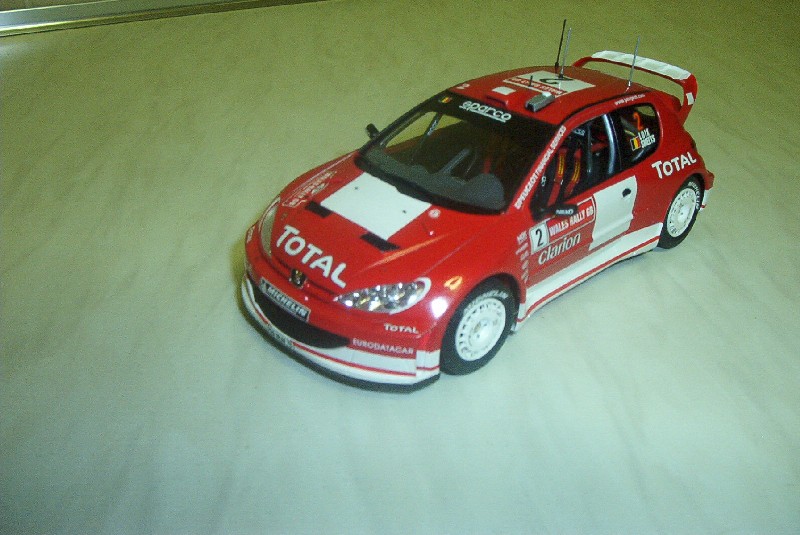

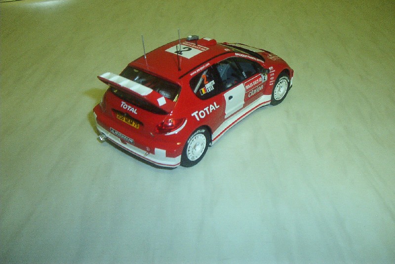

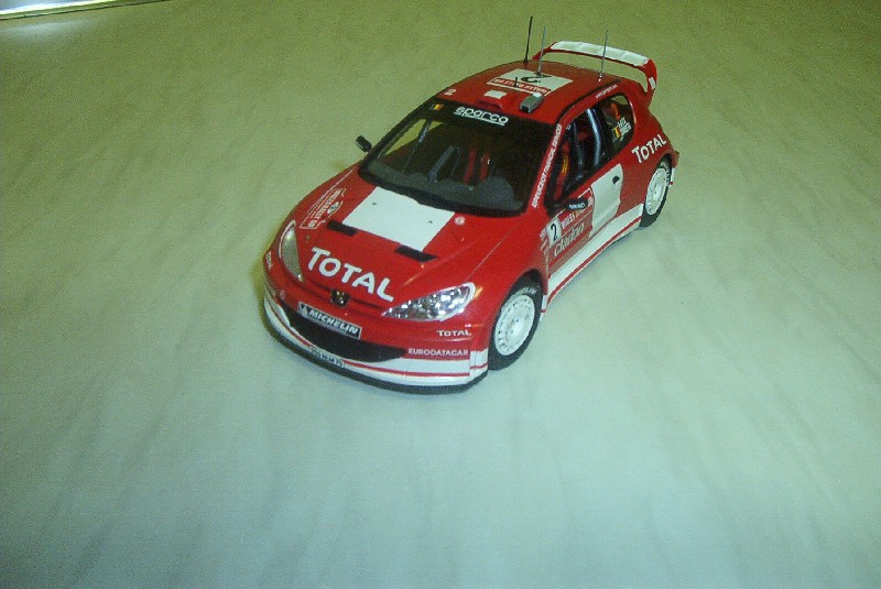

2003 Peugeot 206WRC - Rally GB Wales - Loix/Smeets - Tamiya 1/24
De 206WRC waarmee Freddy in zeven haasten moest invallen voor de onfortuinlijke Richard Burns.
In deze wagen heeft Freddy ook het vuur aan de schenen van ene Rovanpera gelegd, waarna deze op non-actief werd gezet. De rest van het verhaal is een andere zaak, maar goed.
De kit is de 206 WRC versie 2003 van Tamiya, met decals van Renaissance. Verder hier en daar nog een beetje photo-edge stukskes van Renaissance.
Ik had wel een bizar probleem met de rechter lens van de koplamp. Toen ik die had gemonteerd was alles OK, maar de volgende morgen was die helemaal vertroebeld aan de binnenkant. Iemand een idee wat het probleem zou kunnen veroorzaakt? Lijmdampen misschien?
