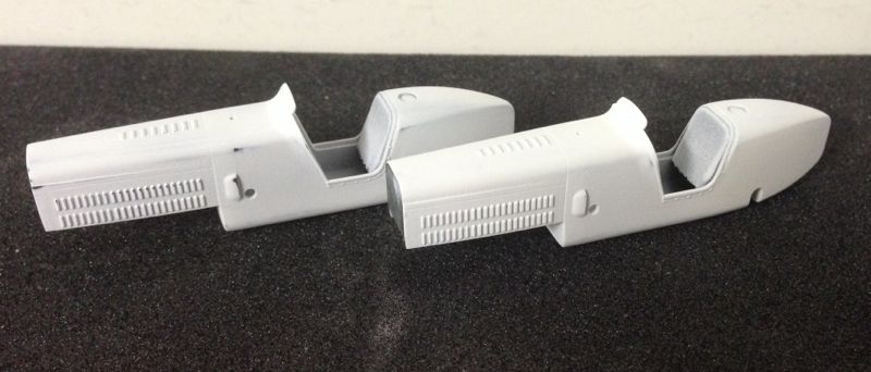

Zoals te zien is ga ik ook niet over één nacht ijs. Eerst werden de cockpit en de motorkap gescheiden om print tijd te winnen, maar ik heb besloten ze toch terug aan mekaar te zetten. Het schilderen wordt zo een stuk gemakkelijker.
De 2 bodies staan voorlopig in de witte primer.
Verder een dryfit met een body die nog in 2 delen is en een chassis met enkele afwijkingen, maar alles blijkt mooi te passen.

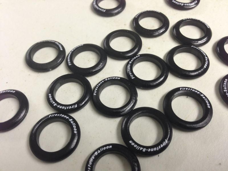

Me very happy ...

Zijn die logo's op de banden gedrukt? Het lijken me geen decals te zijn zo op het eerste zicht.
Old 17-01-2014, 20:43
Tampon print werd hier toegepast. Een decal zou inderdaad te dik en te groot geweest zijn.

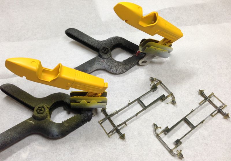

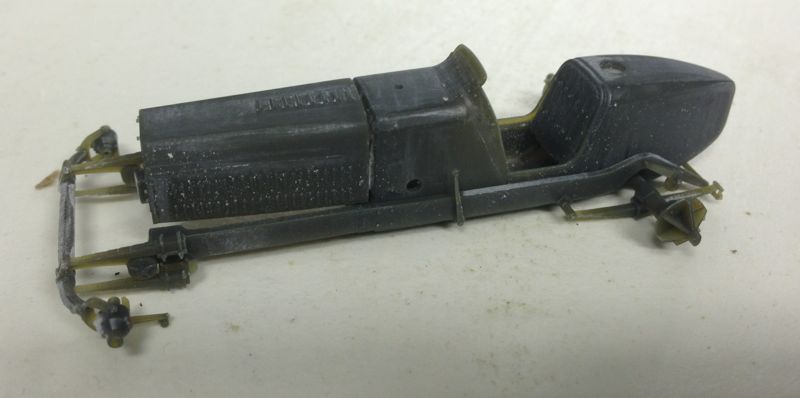

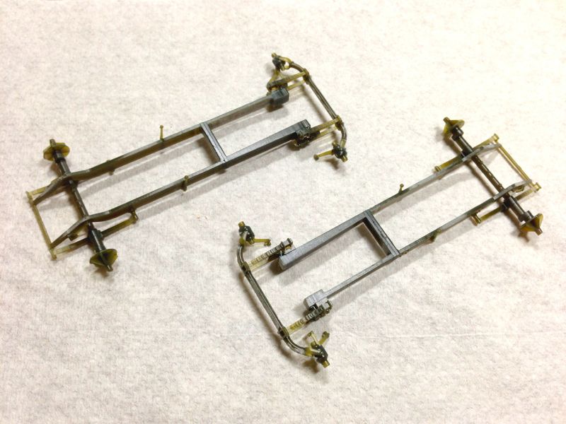

Old 19-01-2014, 18:39
Niet veel te melden ... het chassis opdelen in 2 delen bleek de oplossing om een betere maatvastheid te krijgen.
Wanneer de steunen allemaal verwijderd zijn ziet het er zo uit:
De bodies staan ook al in het geel en wachten nu op hun clear coat.

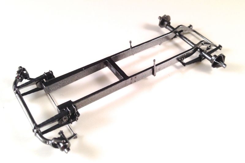

Even een korte update.

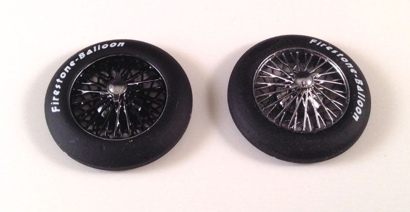

Het chassis is inmiddels gespoten. Eerst een laagje enemal zwart, dan Alclad chrome en dan een laagje Johnson Klear omdat het chassis toch regelmatig vastgenomen moet kunnen worden. Door de Klear te zetten gaat de Alclad wat minder blinken, maar dat is net de bedoeling.
De velgen op de auto dienen zwart te zijn en werden ook voorzien van de banden en de centrale wielmoer. Als test heb ik een velg die ik nog op overschot had ook met Alclad Chrome gespoten om de oppervlakte van de spaken beter in te kunnen schatten, en ze zien er goed uit.

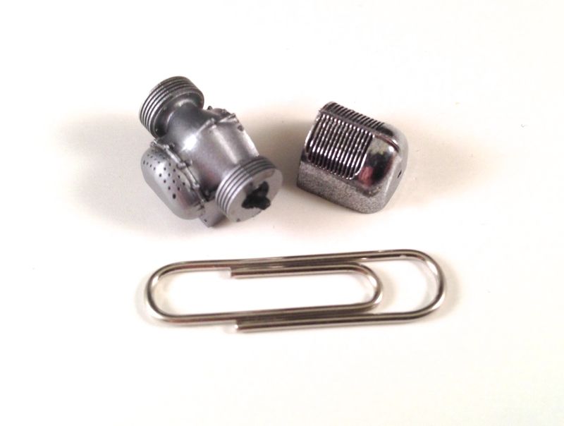

Laatste shot is er eentje van het voor differentieel met de koelgaten in de onderpan en het radiator gedeelte.

Toppie! Heeft dat differentieel die koelgaten al direct meegekregen bij het printen, of heb die zelf geboord achteraf ?
Maw: "gat by design" of niet?
Old 26-01-2014, 11:09
Ik heb aan het hele goedje nog niets nabewerkt. Enkel maar gelakt. Gaatjes van 0,3 mm kunnen perfect.
Old 26-01-2014, 16:54
Dat onderdeel da zo precies op een paperclip gelijkt, waarvoor dient da eigenlijk?
Old 26-01-2014, 18:11
Veel kits hebt gij ook nog niet gebouwd geloof ik ... Dat is de draad van de aandrijfassen die opgerold is.
Old 26-01-2014, 18:34
Inderdaad, dat ziet ge toch zo. Die beginners kunnen toch nog al eens vragen stellen, he zeg
Old 26-01-2014, 22:12
Aandrijfassen, ik dacht dat dat de rolbeugel moest voorstellen, of de bumpers
