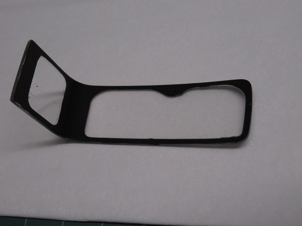

De ramen werden ook aangepakt en voorzien van zwarte randen waar nodig
Nu nog poetsen

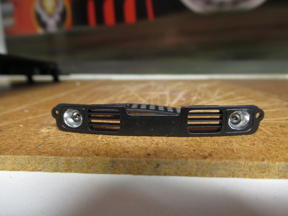

Overal waar glaasjes moeten komen voor de nodige verlichting, wer achtergrond ingekleurd met een chroomstift.
Binnenspiegel is ook klaar

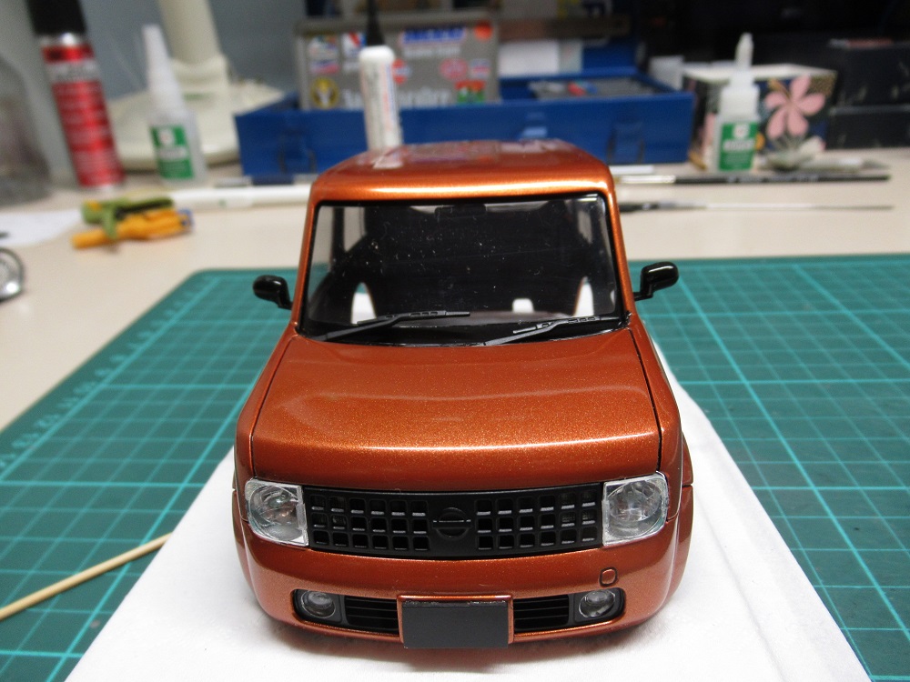

En zo ziet de voorkant er nu uit na het plaatsen van koplampunits, de nodige roosters en glaasjes.

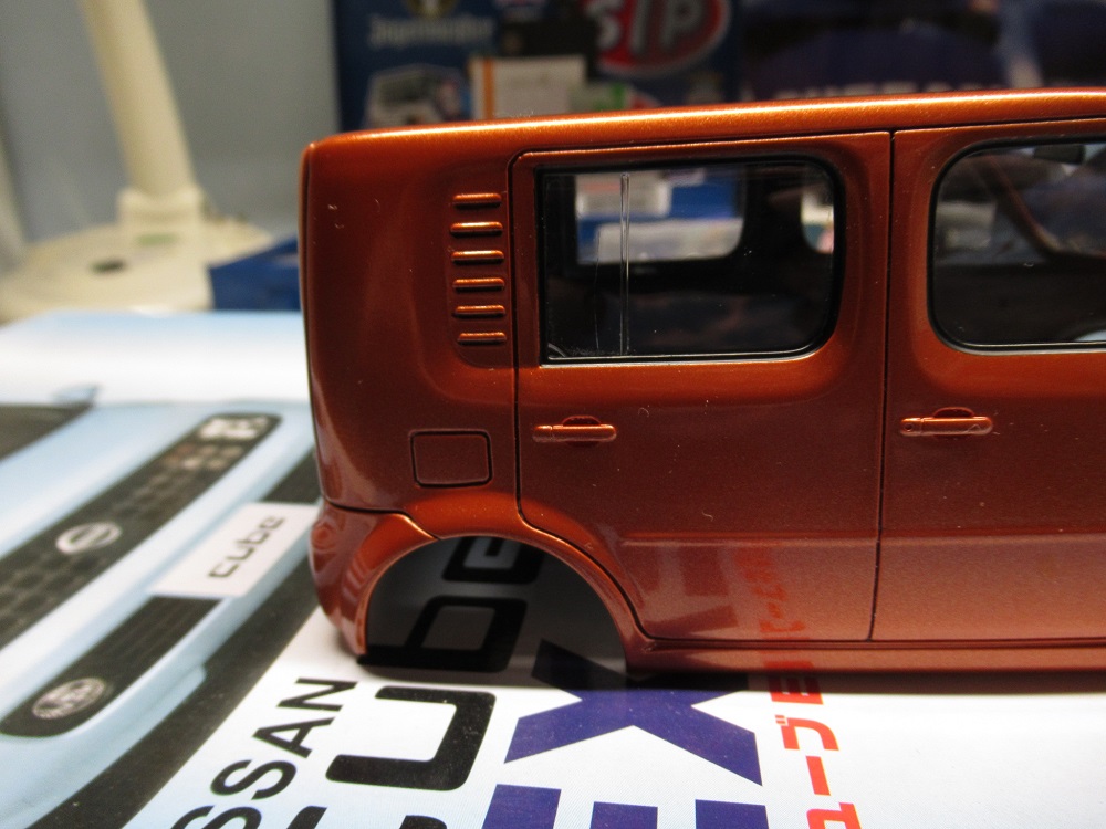

We gaan dit verslag eens afmaken, het model is al af sinds februari dit jaar.

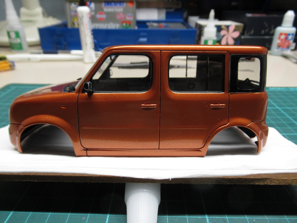

Ramen zijn gepoetst en geplaatst

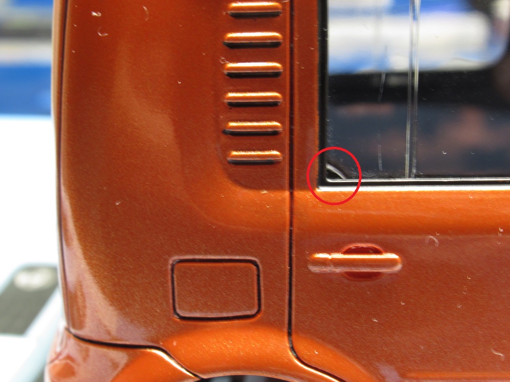

Tijdens het passen viel me op dat er van het voorste ruitenblok een hoekje was afgebroken, zat zo in de doos.
Je ziet het wel, maar valt niet zo fel op. Misschien nog minder als het interieur er in zit.
De scheidingslijn op het zijraam achteraan wordt nog zwart gemaakt.

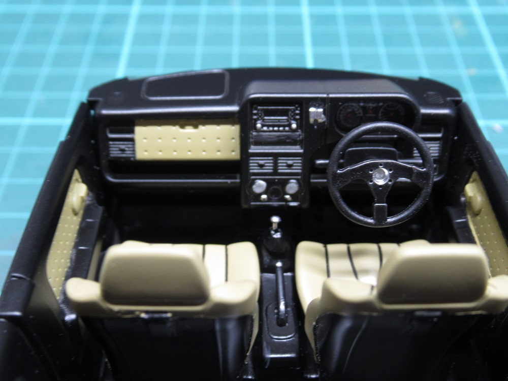

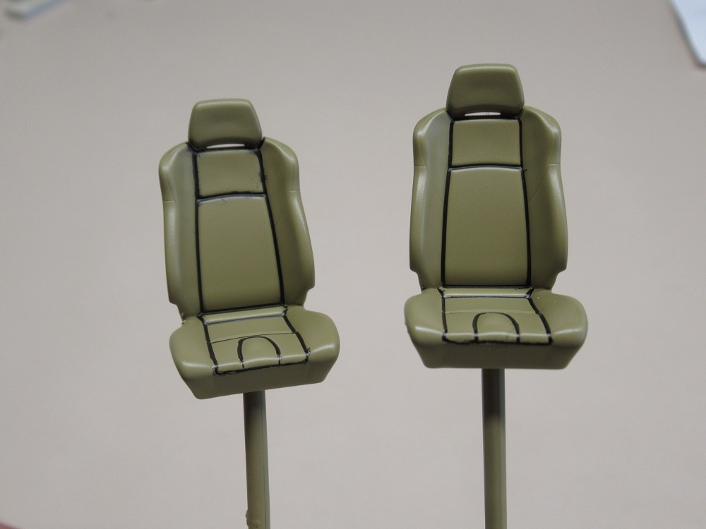

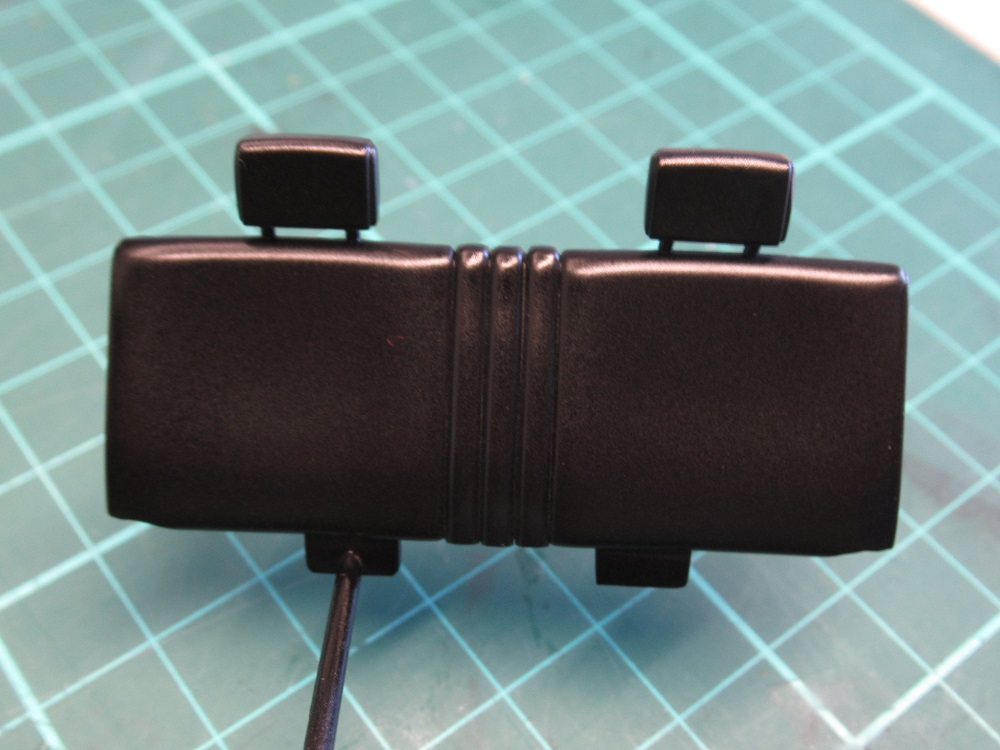

Een kleine update van wat er de laatste weken is gebeurd;
De achteruitkijkspiegels werden zwart gespoten en gevernist

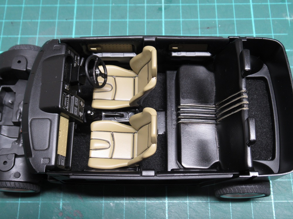

De stoelen werden ook gespoten, in 2 kleuren. Voorkant werd Dark Yellow (TS-3) en de achterkant Zijdeglans Zwart (TS-18) en afgelakt met zijdeglans vernis van MrHobby. De naden werden ingekleurd met een stift. Hier en daar moet ik nog wat bijstippen, vooral aan de achterkant.

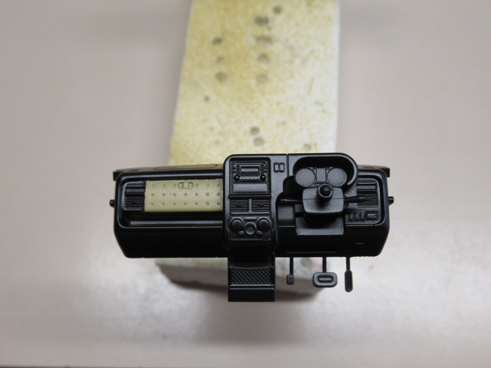

Binnendeurpanelen en dashboard kreeg dezelfde kleuren combinatie als de zetels, kwestie van niet alles zwart te maken.

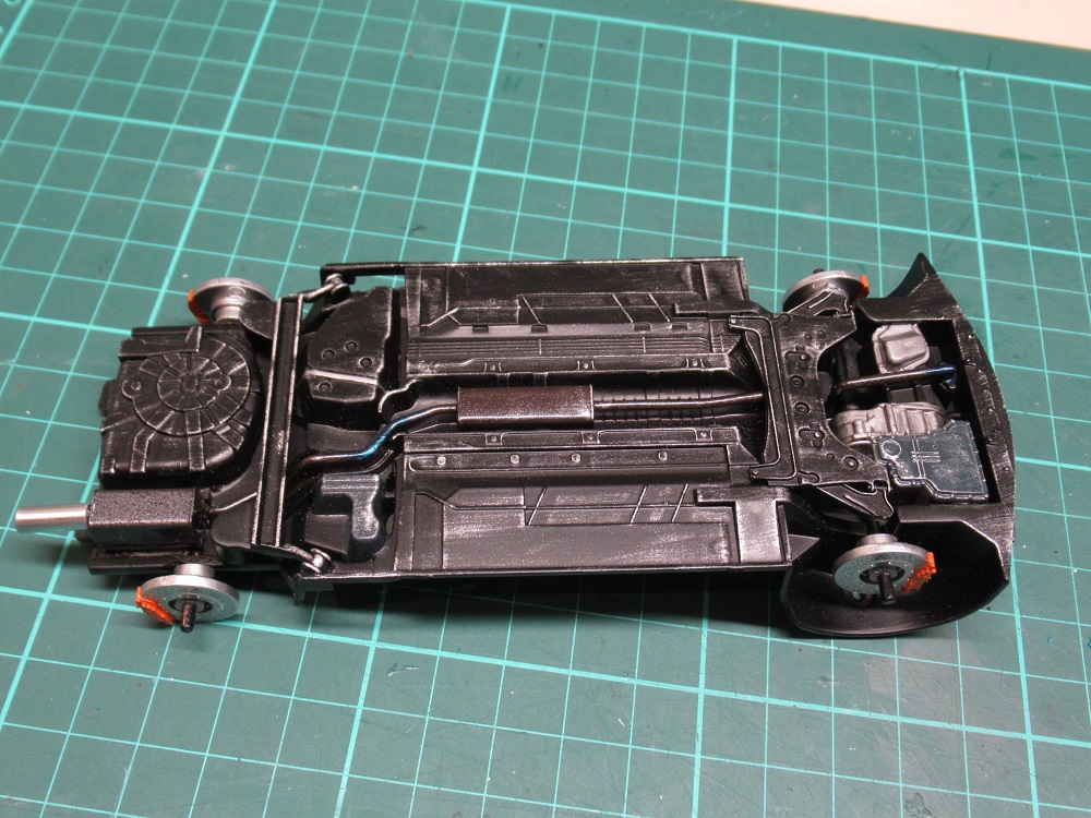

Eindelijk nog eens een update van mijnentwege.

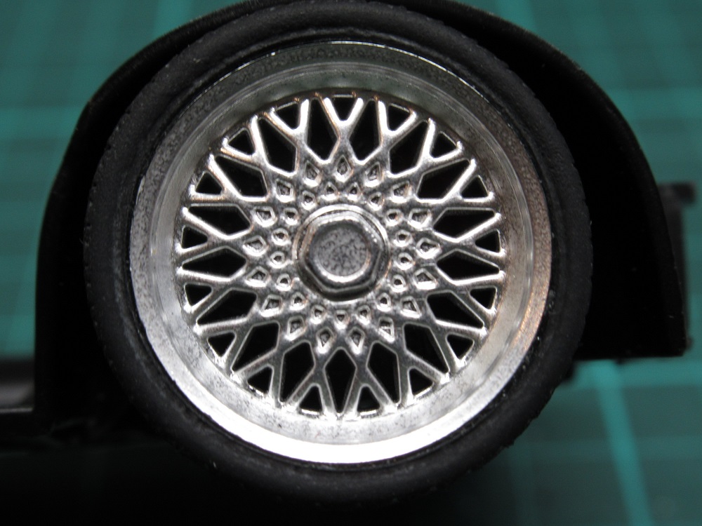

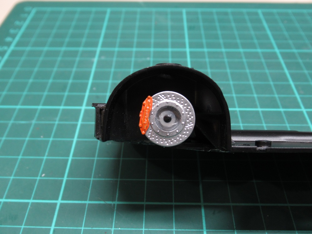

Chassis is klaar, lichtjes geweatherd, niet te veel.
Remschijven zijn rondom aangebracht
Met de wielen erop is daar echter niks meer van te zien, helaas

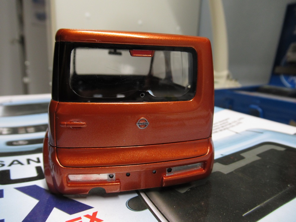

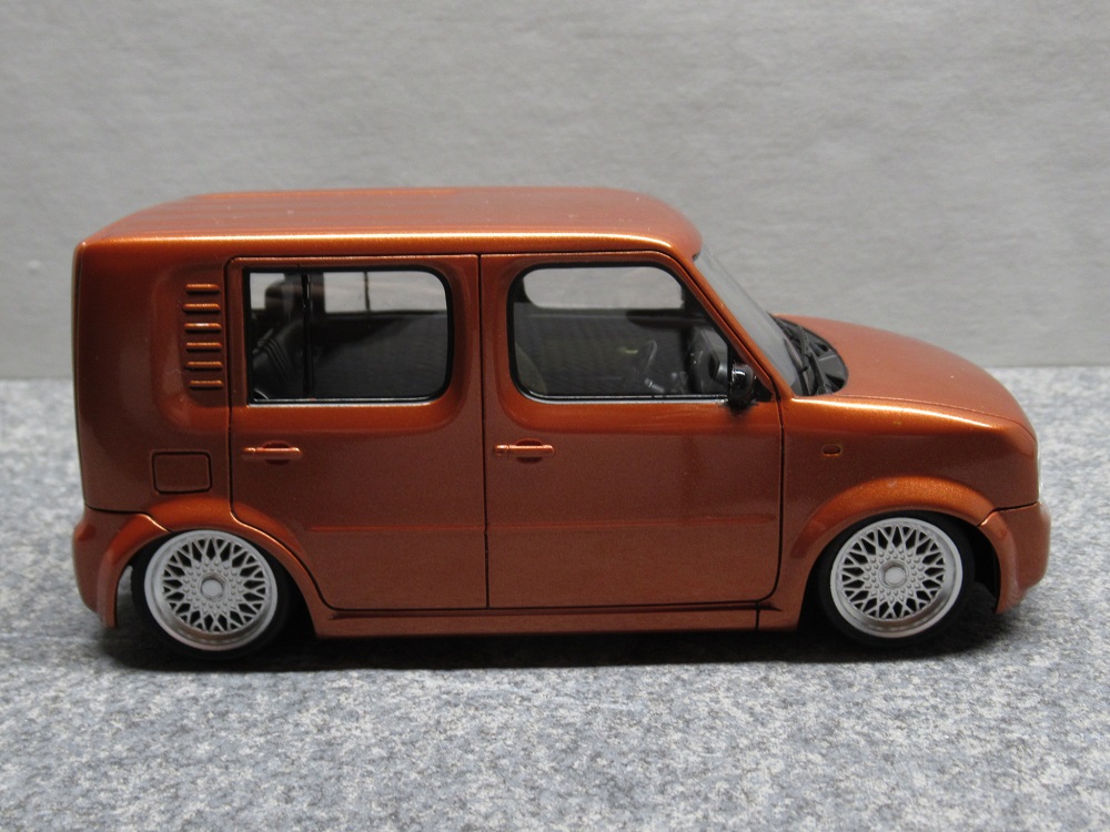

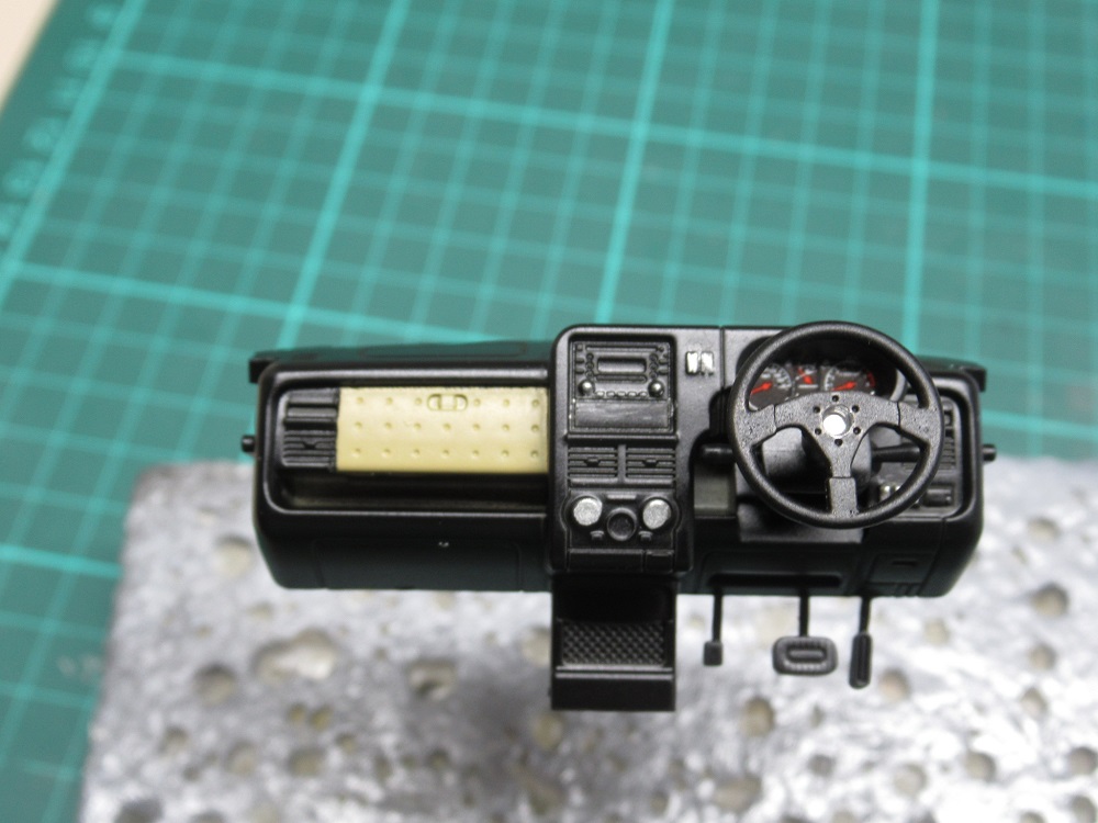

Carrosserie is ook klaar, spiegeltjes, ruitenwissers en nummerplaten werden aangebracht. Deze laatsten blijven zoals er nu bij hangen.

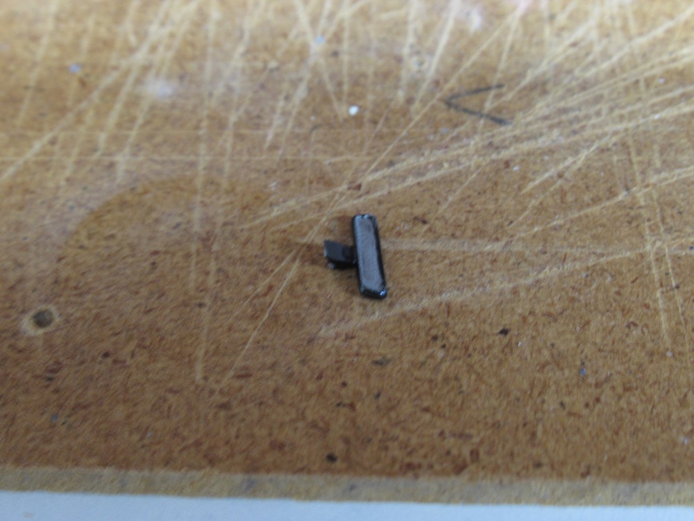

Wel heb ik het 3de remlicht langs de buitenkant moeten schilderen met clear red, de decal die daar oorspronkelijk was aangebracht (zie eerdere foto's) was spoorlos verdwenen(opgelost??) Hij hing toch achter glas :?

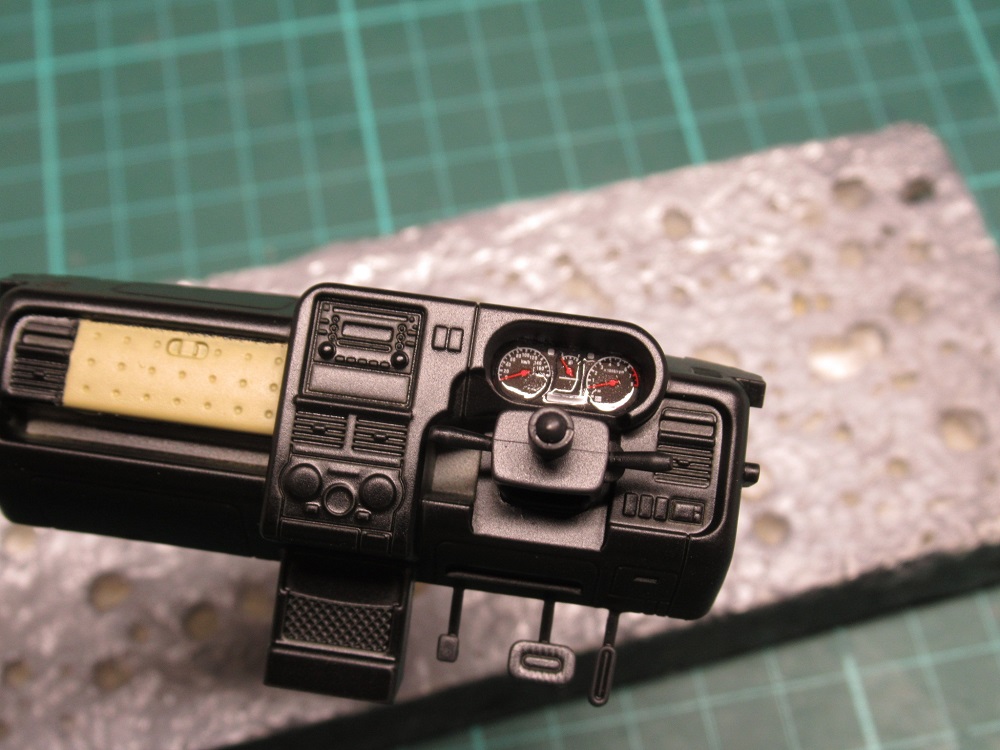

Ook het dashboard is zo goed als klaar, misschien hier of daar nog enkele knopjes of schakelaars van een kleurtje voorzien.

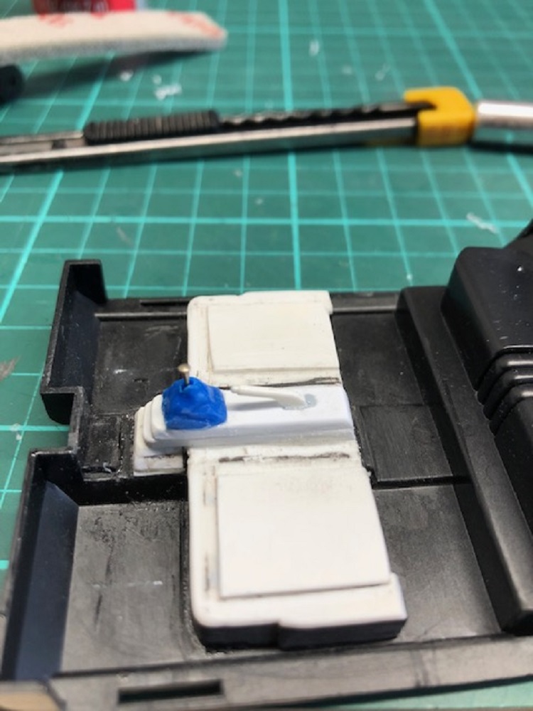

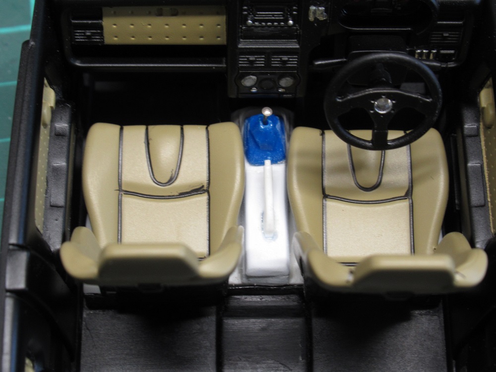

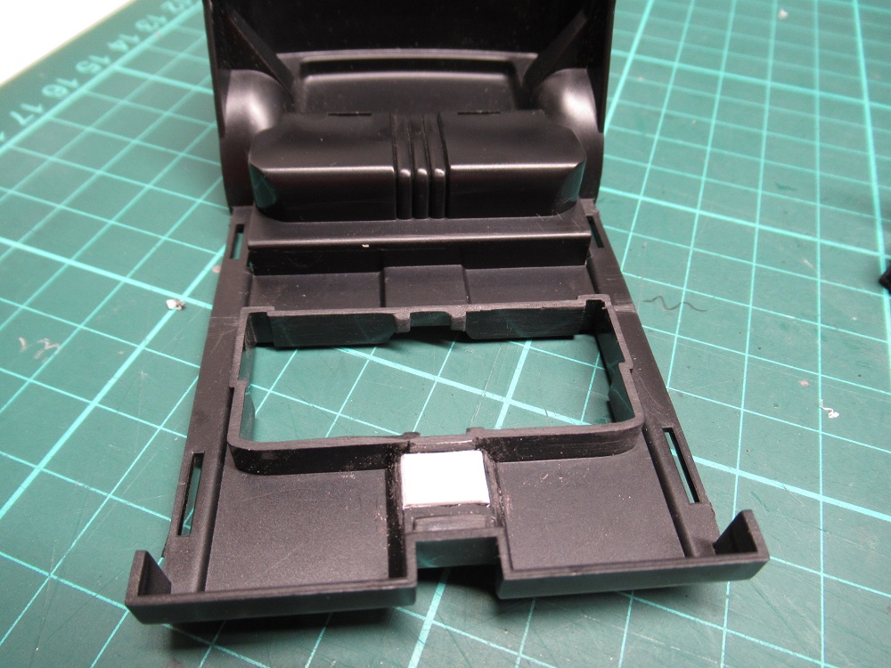

Nu rest me nog alleen de voorste zitbank te verwijderen en de stoelen van de 350Z op een deftige manier in de plaats te zetten
Hierbij een kort foto-overzicht van de manier waarop de voorste "bank" werd verwijderd tot het pas maken van de nieuwe zetels vooraan.
-verwijderde bank;
-mal gemaakt van tape, op plasticard geplakt en uitgesneden;

Old 05-11-2023, 14:52
-dryfitten of de positie klopt;
Volgende stap zal het bricoleren zijn van een middenconsole met daarop versnellingspook en handrem :wink:

Old 05-11-2023, 15:01

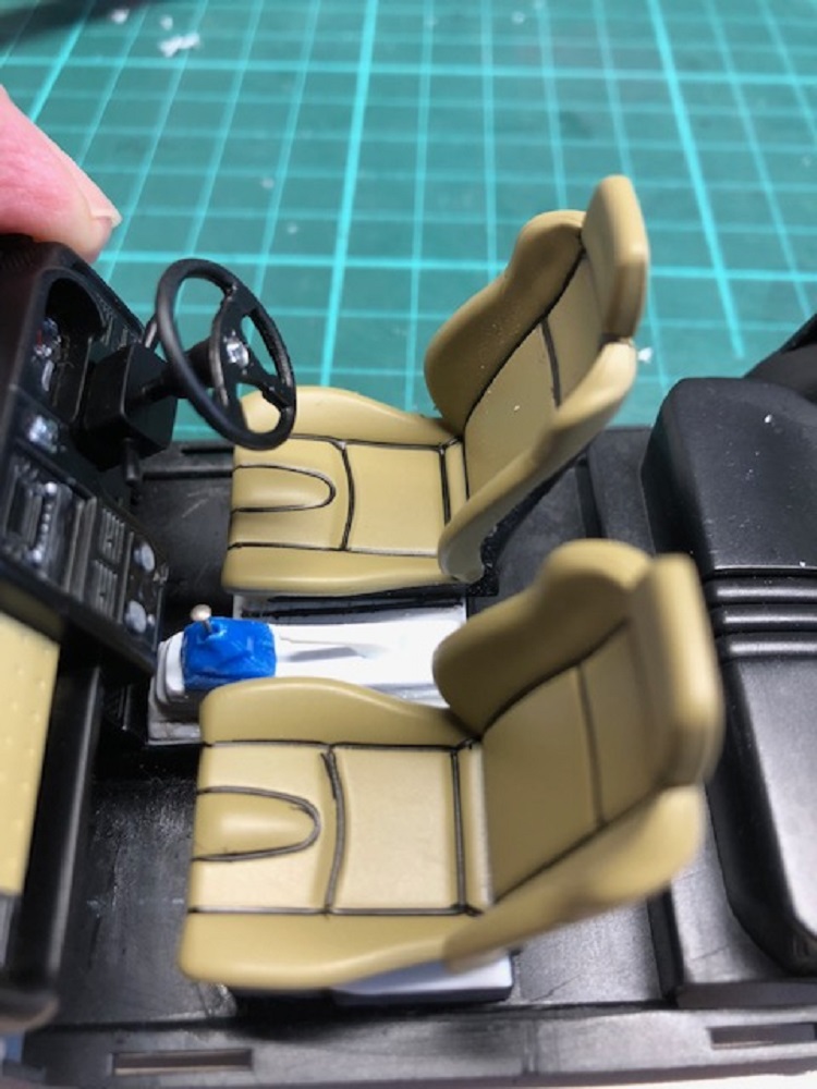

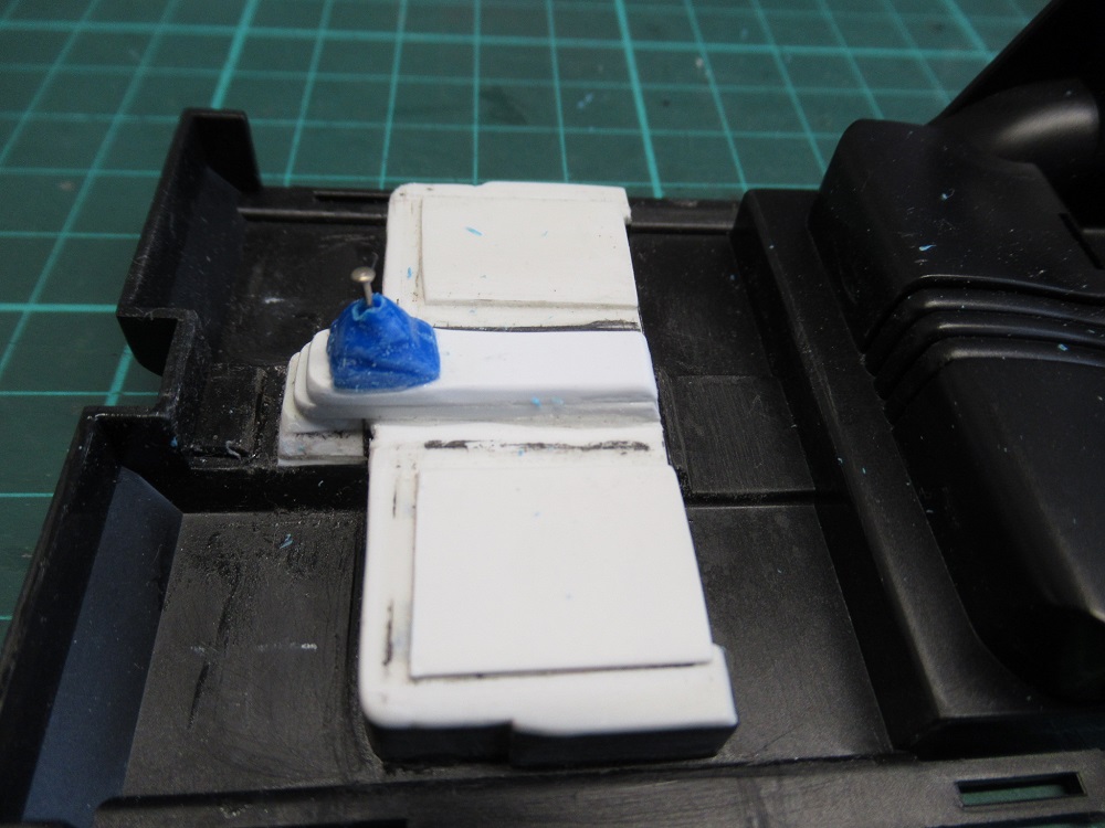

Tijd om het interieur te veranderen.
De voorste zitbank was al verwijderd en de basis was al gemaakt.
Nu werd het tijd om de middenconsole te construeren, met versnellingspook en handrem.
Denk dat de foto's voor zich spreken. De opbouw gebeurde in verschillende laagjes styrene.

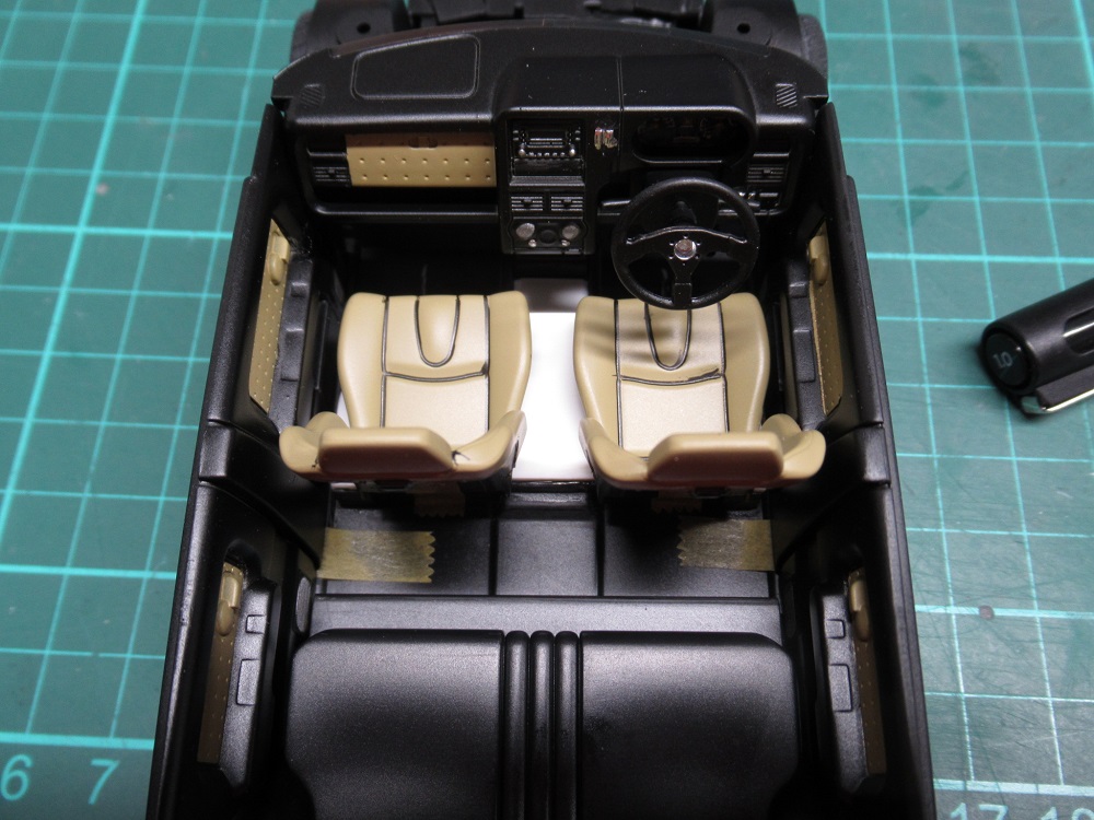

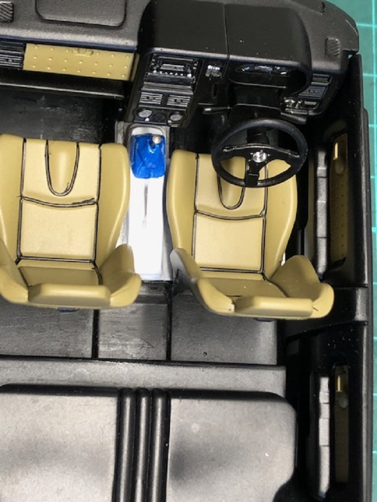

Dryfitten met de nieuwe zetels, dashboard en deurpanelen,
Nu alles nog eventjes netje afwerken en schuren en dan voorzien van een kleurtje. :wink:

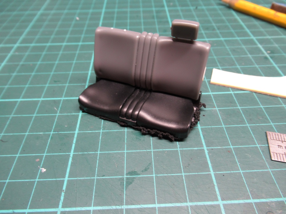

Laatste update;
-interieur werd voorzien van tapijtjes en werd zijdeglans zwart gespoten (TS-29)
-op de achterbank werden de plooitjes in het midden ingekleurd met donker geel, zelfde kleur als oa de deurpanelen. Achteraf zie je er nog weinig van.

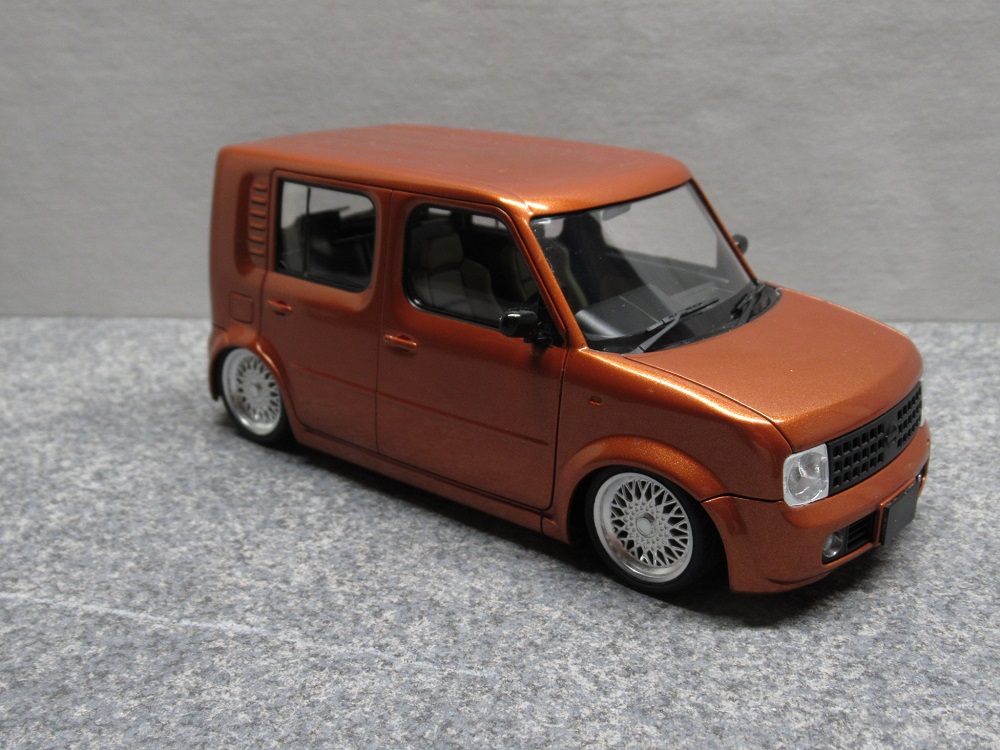

-Daarna werden body, interieur en chassis samengebouwd.
-Hier enkele eindfoto's die binnenskamers werden gemaakt;
