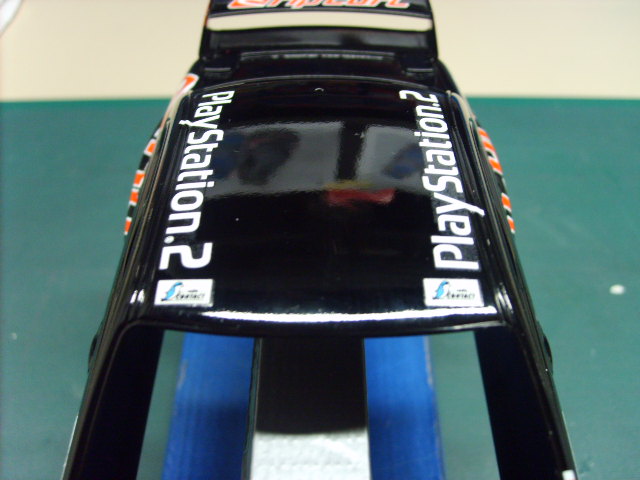

Ik heb dus ook voorgehad bij het decalleren van de Ripcurl-Subaru, ook renaissance-decals, en dat het probleem verdwenen was na het spuiten van 2 of 3 lagen Gunze-vernis en dat vind ik dan weer raar.
De zwarte lak blinkte gelijk ne spiegel en de spuitbusjes waren inderdaad opgewarmd zoals ik altijd doe, maar als ik andere decals kleef zoals Studio27 en Scale-Production heb ik dat probleem niet en ik spuit altijd met opgewarmde Tamiya-spuitbussen.
Zie de decals op het dak:
En na het spuiten van vernis:
Hopelijk heb je evenveel geluk als ik en verdwijnt het probleem na het spuiten van de Gunze-vernis.
