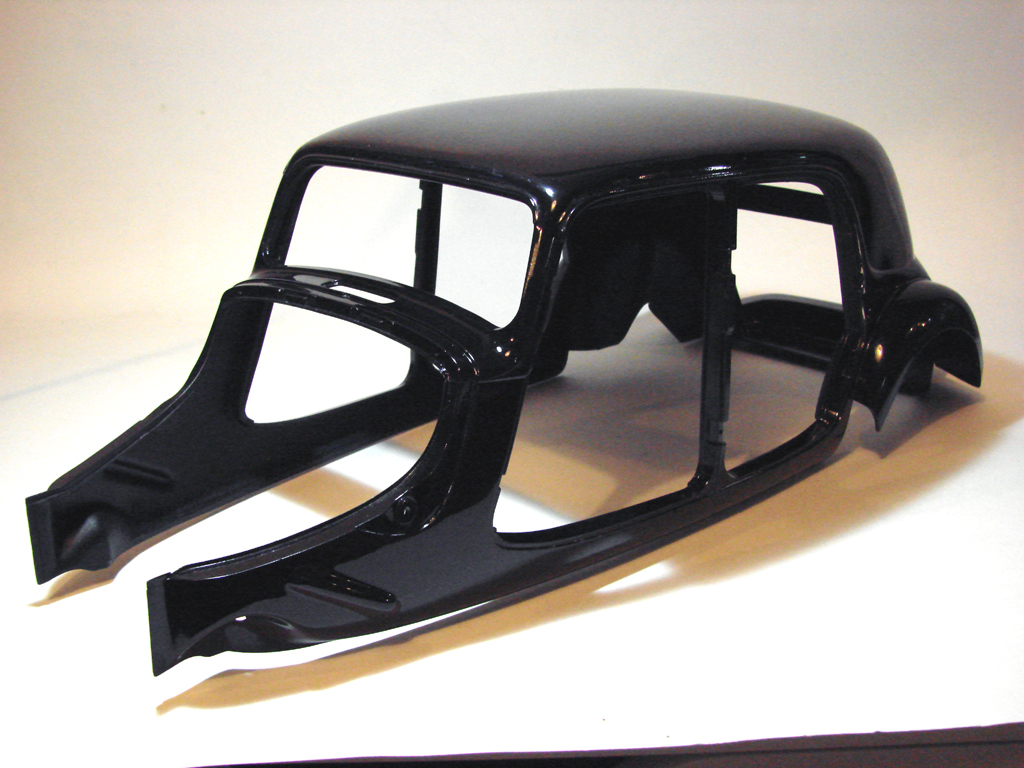

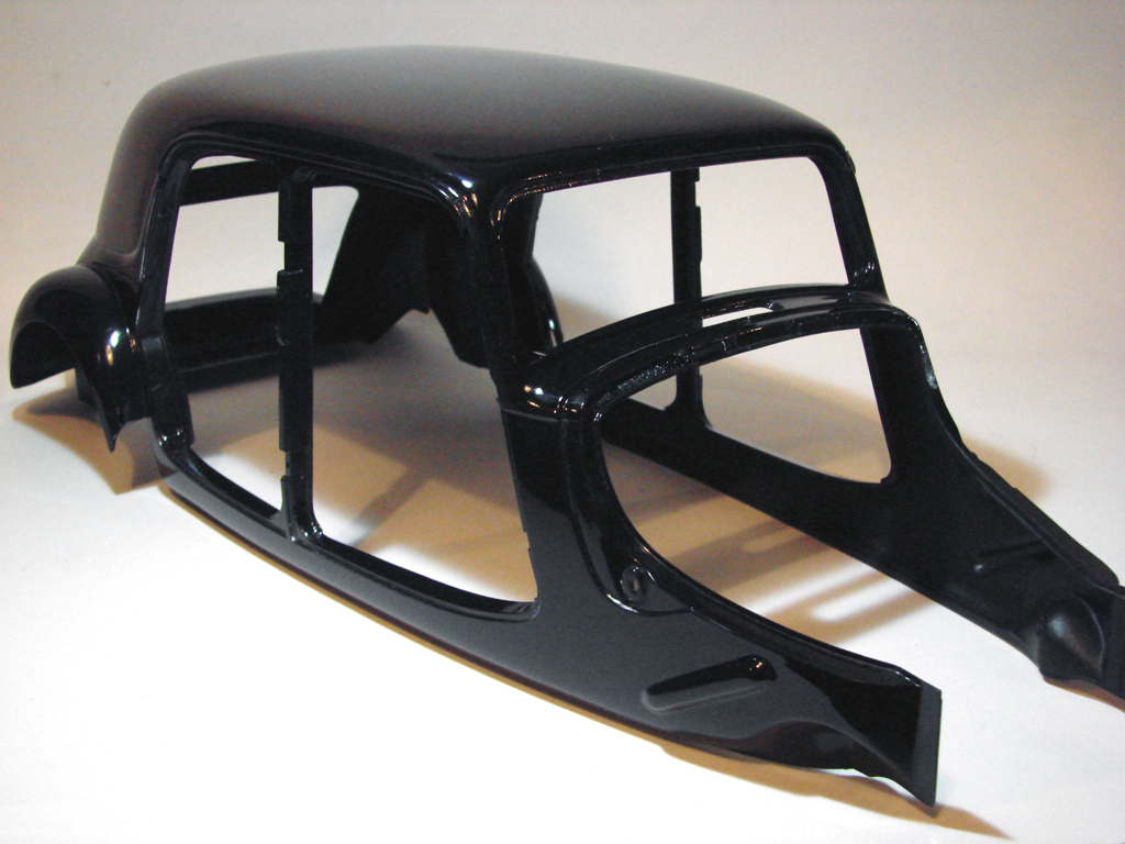

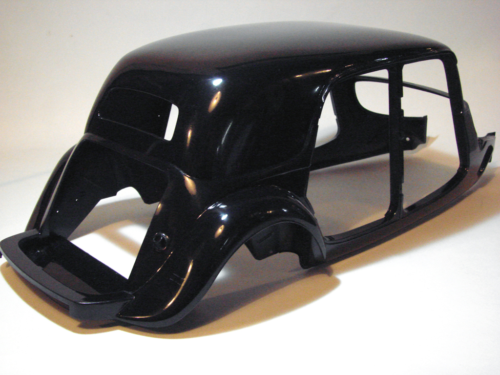

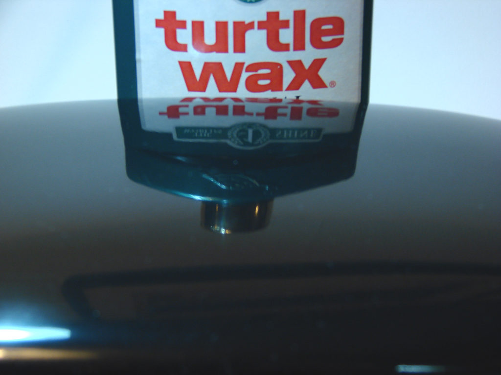

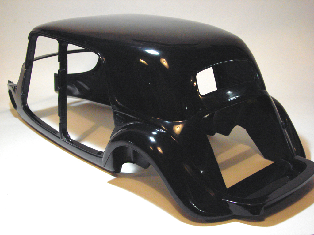

Ik ben er een beetje van geschrokken toen ik zag hoe lang het geleden is dat deze thread nog eens een update heeft gehad. De meesten onder jullie weten wel dat ik eigenlijk niet stil gezeten heb ondertussen, en dat ik me met andere projecten heb zitten amuseren, maar goed. Hoog tijd dus om deze opnieuw naar boven te halen.
De voorzetels hebben hun stiknaadjes gekregen. Ik heb ze echter met soldeertin gemaakt van 0,4mm dikte. Dat werkte makkelijker dan de voorgestelde methode met Magic Sculp of de draadjes.
De achterzetels zijn zo goed als volledig bekleed, alleen de stiknaden moeten er nog op ...
Ook de body staat nu eindelijk in de kleur en de lak. Ik heb hem gespoten met gewone Tamiya primer (een ietsje dikkere laag primer eerlijk gezegd), en dan met de spuitbus in Tamiya mat zwart gespoten. Die laag zwart werd opgeschuurd en een tweede keer met mat zwart overspoten.
Dan ging er een laag DuPont automotive vernis over. Die kreeg 24 uren de kans te drogen, en werd dan opgeschuurd met 2000 grit, en de volledige set Micro Mesh padjes (van grit 3600 tot en met 12000). Maar omdat ik nog niet tevreden was heb ik hem nog eens opgepoetst met ordinaire car polish.
Helemaal 100% is het niet, maar ik ga hem zo laten om te vermijden dat ik door de lak ga door het vele schuren. Een tweede laag vernis zou het weer te dik maken, denk ik.
Na het afwerken van de achterste zetels moet dan de hemel en de binnenbekleding aan de deurstijl gespoten en aangebracht worden.
