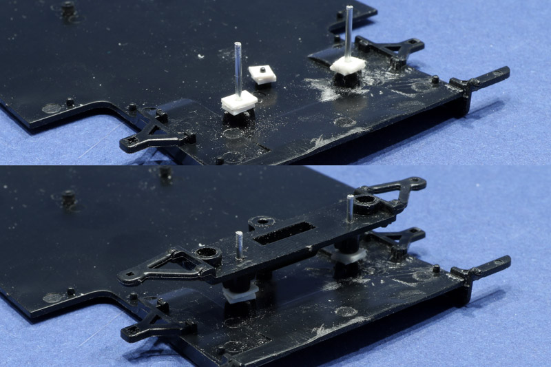

Maar eerst de ophanging. Als je die niet aanpakt zal de wagen net zo goed een gravel-rally kunnen rijden, zo hoog staat'ie. Na wat meten en proberen besloot ik om de ophanging 1,5 mm te verlagen. De eerste 2 foto's tonen respectievelijk de voor- en achterwielophanging. De pinnen waarop het bovenste deel van de ophanging geplaatst moet worden zijn vervangen door metalen pinnen. Vervolgens werd er 1,5 mm aan plastic geplaatst.

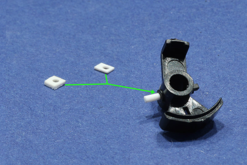

Vervolgens was het zaak om de uprights aan te passen. Fujimi maakt het wel gemakkelijk voor de voorophanging omdat de onderste pin van de upright veel langer is dan noodzakelijk. Het is dus alleen nodig om 1,5 mm aan plastic toe te voegen (zie groene pijl).

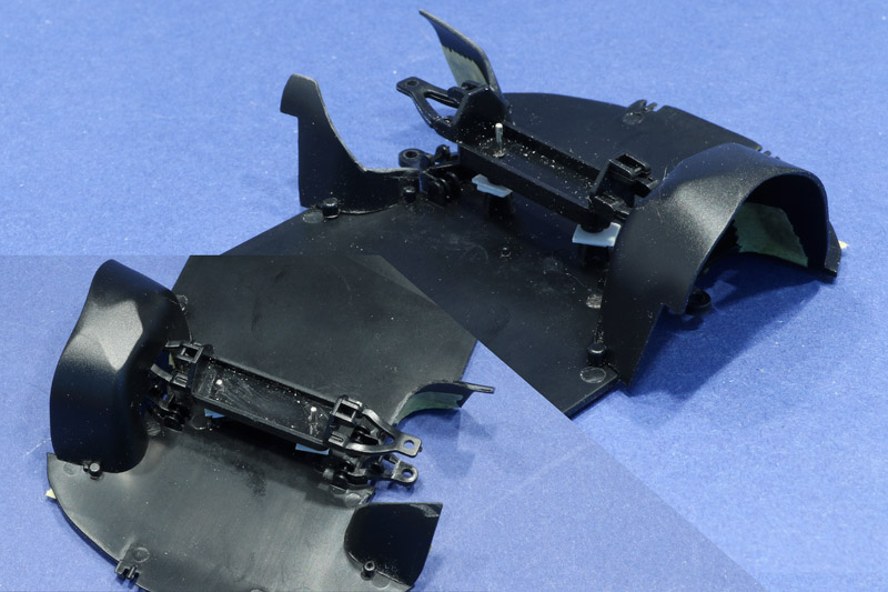

De achterste uprights zijn iets lastiger, daar moest ik de pin wel vervangen door iets groters. Daarna kon dezelfde exercitie uitgevoerd worden als bij de voorwielophanging.

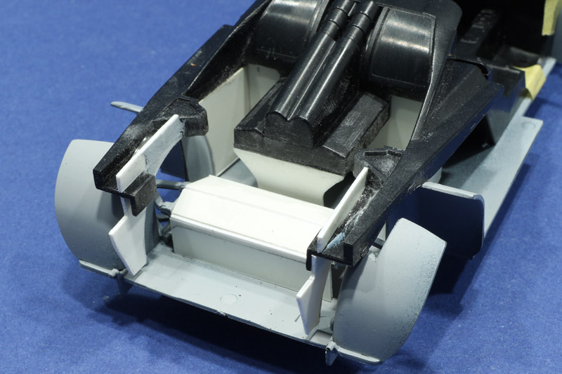

De verlaging zorgde er helaas ook voor dat de wielkasten niet meer om de wielen pasten (zowel voor als achter. Dus werd een groot deel ervan weggezagen. Ook aan de achterzijde werd flink gezaagd aan de wielkasten. De foto toont 2 keer de voorzijde met een originele en een aangepaste wielkast.

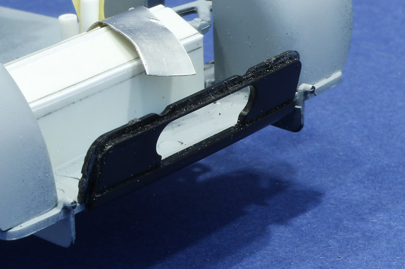

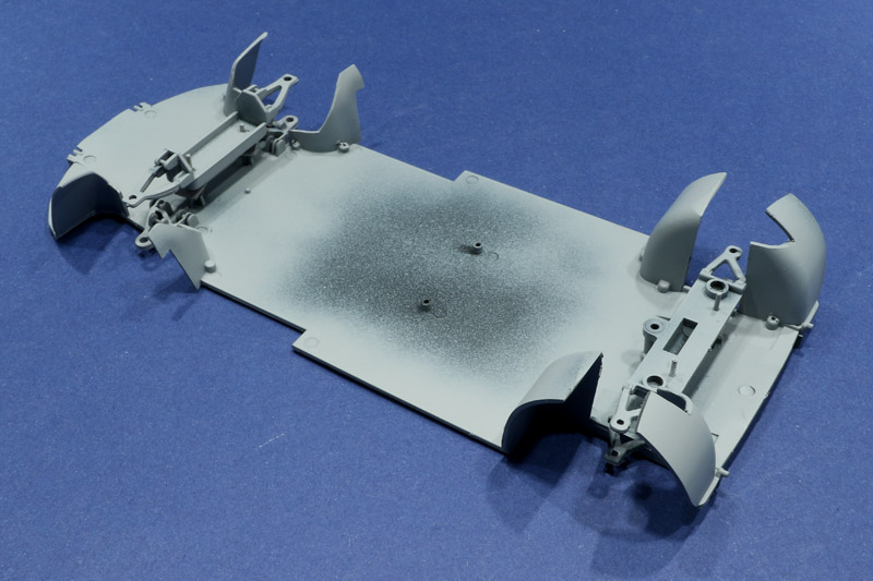

Eerst nog even de "afgewerkte" bodem met de aangepaste wielkasten.

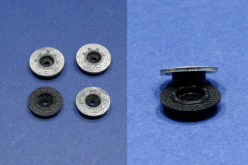

De PE remschijven werden intussen ook alvast in elkaar gezet. Elke schijf bevat zo'n 10 delen. Het vershil met de plastic versie is hier ook goed te zien.

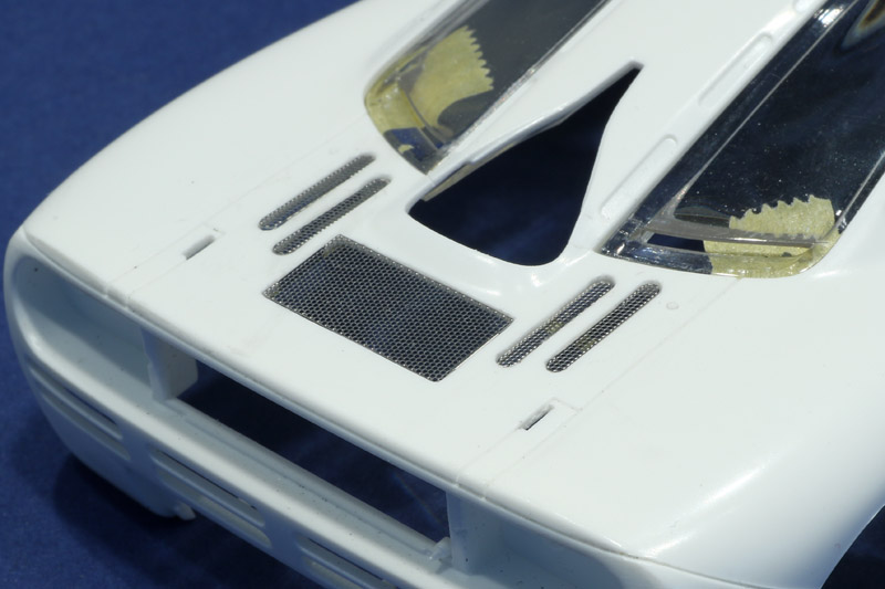

Dan wat snijwerk in de body. De luchtgaten in de bovenzijde van de body zijn er eigenlijk niet, alleen een lijntje. De gebruikte PE set bevat hier mooi roostertjes voor, dus werden er gaten in de body gemaakt! De eerste foto verraad een beetje hoe ik de gleuven open heb gemaakt; eerst gaten boren en dan voorzichtig de randjes wegsnijden en schuren.
En na een avondje prutsen is dit dan het resultaat:

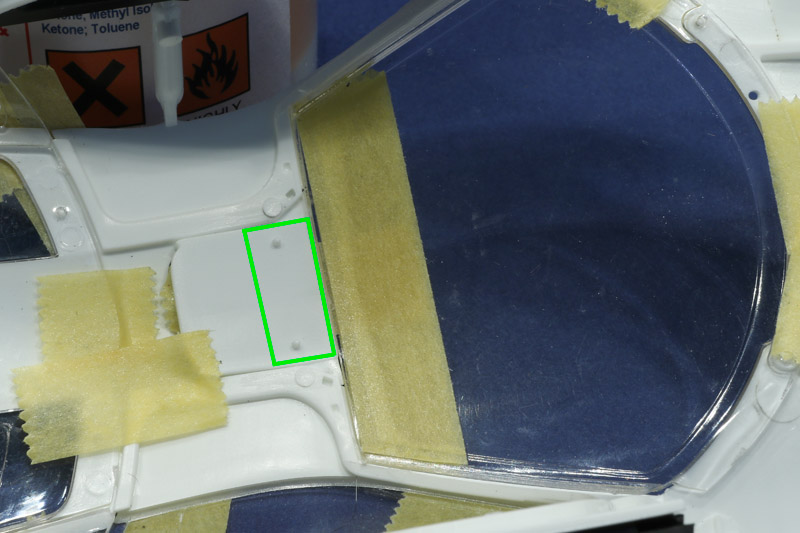

Het is al wel duidelijk dat de body nogal wat te wensen over laat. Een van die dingen is dat de voorruit eigenlijk niet lekker op z'n plek zit. Dat komt doordat bovenaan deze ruit een stukje plastic zit dat netjes over een uitstulping past zodat de ruit mooi op z'n plek zit. Deze zorgt er helaas ook voor dat de ruit niet genoeg in de sponning valt. Dus weghalen is het devies, dat is gedaan in de eerste foto. Het groene rechthoekje geeft aan waar het stuk plastic zat.

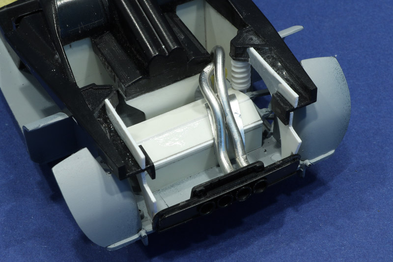

Snel verder met de verbouwingen dan. De volgende stap is het namaken van de uitlaatpijpen. Uiteindelijk moet het er ongeveer als volgt uit komen te zien:
Om het leven iets gemakkelijker te maken heb ik eerst een onderdeel wat eigenlijk op de body gekleefd moest worden, rechtstreeks op het chassis gelijmd. Omdat hier de uitlaatpijpen doorheen moeten komen heb ik zo een mooi richtpunt bij het maken van die pijpen.

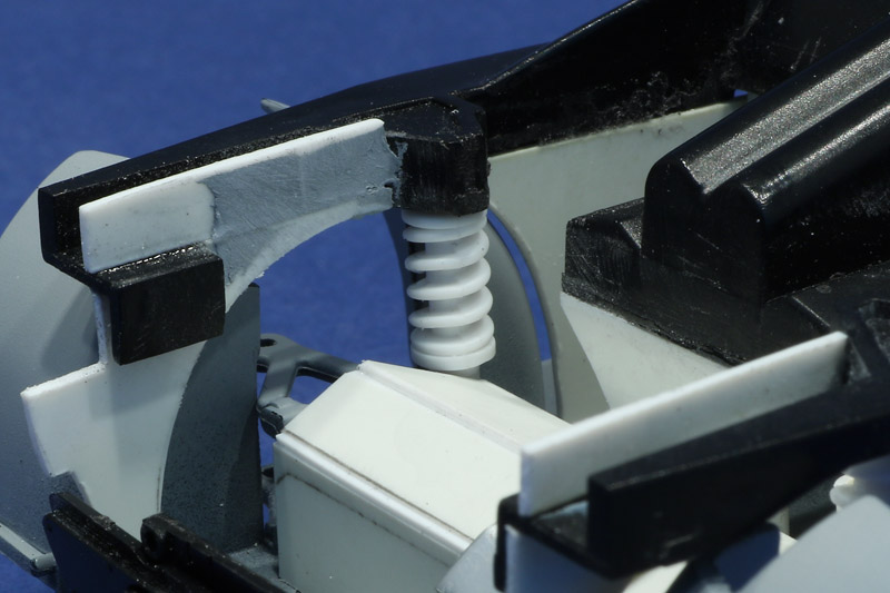

Alvorens aan de uitlaatpijpen te beginnen heb ik eerst aan beide zijdes een veerpoot geplaatst. Dit was wel van belang omdat de uitlaatpijpen hier netjes omheen moeten gaan lopen.
En dan eindelijk de uitlaatpijpen. Deze werden gevormd uit soldeertin van 3mm dikte. Dit is redelijk makkelijk buigbaar en kan ook weer teruggebogen worden mocht het nodig zijn. Ook zie je hier een stuk van het hitteschild dat de achterdiff/versnellingsbak beschermt.
De volgende stap wordt iets lastiger, een kopie in spiegelbeeld maken voor de linkerzijde, wordt vervolgd!

En dat is dus redelijk gelukt al zeg ik het zelf
Eerste foto toont nogmaals het motorcompartiment. Sinds de vorige update zijn de PE delen op de klepdeksels geplaatst en de linker 2 uitlaatpijpen. Het goudkleurige PE deel in het midden zit nog niet vastgelijmd, maar heb ik voor de foto even geplaatst.
En dit zie je er dus nog van door de open achterzijde:
