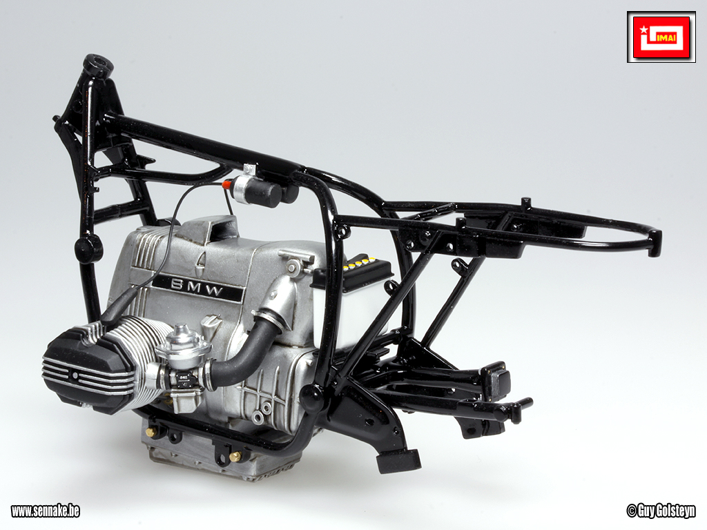

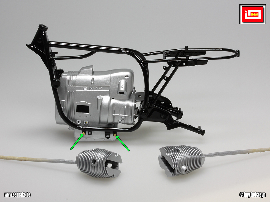

Vervolgens begin ik aan de samenbouw van het kader. De bouwbeschrijving suggereert dat je eerst de motor samenbouwt, inclusief de cilinders, en dat je dan de motor tussen de beide helften van het kader kleeft. Maar dan kan je de kleefnaden van het kader natuurlijk niet meer wegwerken en bijspuiten zonder de motor te raken. Dus opteer ik voor een andere aanpak: eerst bouw ik het volledige kader samen, en boor ik de verbindingspennetjes voor de motor uit. Daarna wordt het kader proper opgeschuurd en zwart gelakt.
Daarna bouw ik het motorblok samen en bouw ik het in het kader in met behulp van metalen boutjes (groene pijlen). De cilinders heb ik er nog niet aan bevestigd omdat het blok anders niet meer tussen het kader past. Maar eens het blok geweatherd is en vast op zijn plaats zit kan ik gemakkelijk de cilinders aanbrengen.
Daarna doe ik een dryfit met de tank en de steun voor het zadel om te zien of alles nog mooi op zijn plaats zit. De ligplaatsen voor de steunen van de tank heb ik een beetje moeten aanpassen omdat de tank anders niet mooi horizontaal zat, maar dat was vlug verholpen.

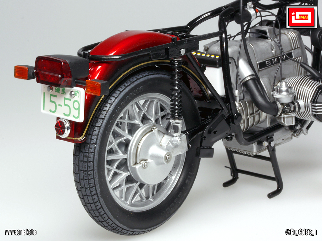

Update. De achterzijde van de BMW werd ook verder afgewerkt. Ik weet niet of het op de foto duidelijk te zien is, maar het interieur van het achterlicht en de pinkers heb ik bewerkt met BMF: ik heb er een stukje BMF losjes opgelegd en vervolgens met een wattenstaafje er tegenaan gedrukt zodat het naar binnen bol gaat staan en als het ware een spiegel vormt. Vroeger schilderde ik de binnenzijde van zo'n onderdeel gewoon zilver, maar deze methode heeft naar mijn mening toch een beter resultaat.
Voor de rest moest alleen de nummerplaat en de reflector nog aangebracht worden. De ingegoten bouten van de nummerplaat heb ik verwijderd en vervangen door mishmash boutjes.
Ook vooraan moesten er nog twee onderdelen aangebracht worden, namelijk de claxons. Om ze een realistischer uitzicht te geven heb ik ze uitgehold zodat ze een soort trechter vormen, want de originele kitonderdelen waren gewoon vlak vooraan.

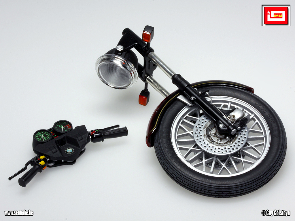

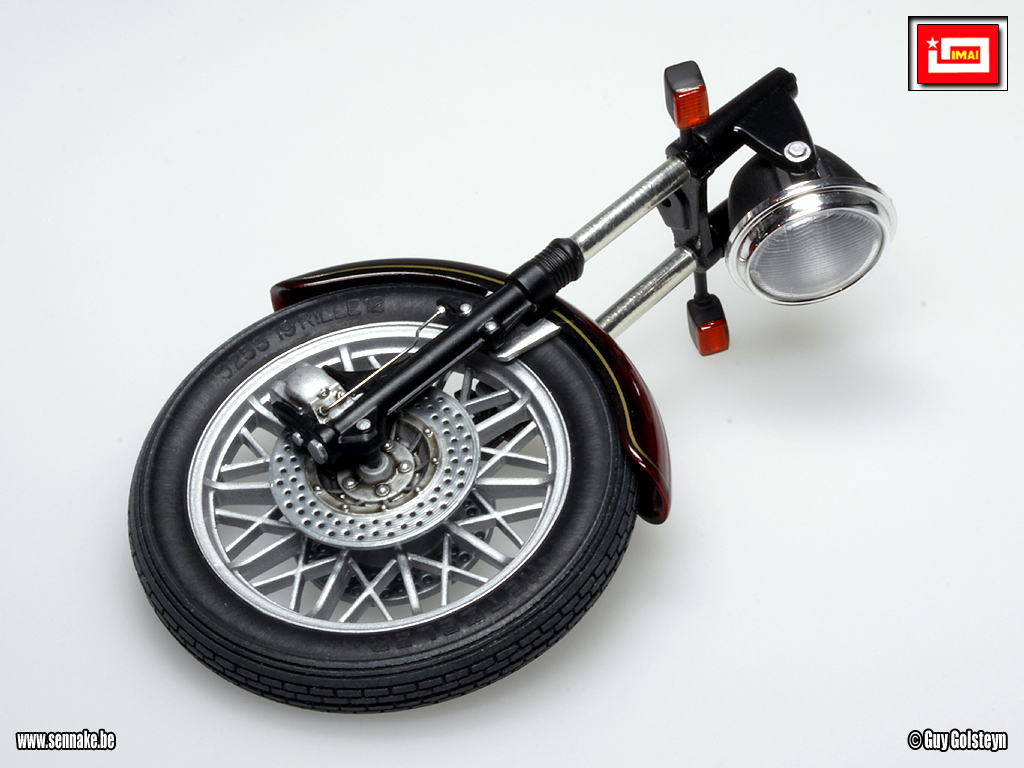

Daarna was het de beurt aan de voorvork om aangepakt te worden. De meegegoten remleidingen die op de vork zaten werden weggeschuurd en vervangen door metalen exemplaren.
Zelfde oefening aan de rechterzijde. Eens het voorwiel gemonteerd is kunnen ook de koplamp en de voorste pinkers aangebracht worden.
En dan was het stuur aan de beurt. De grote plastic afdekplaat zorgt er jammer genoeg voor dat je niet veel meer ziet van de details die eronder zitten, maar de schakelaars aan de handvatten en de meters blijven toch nog goed zichtbaar. Ik heb trouwens over de meterdecals echte metertjes gekleefd van plastic strip, waarna alles afgedekt werd met een royale laag 2k-epoxylijm die de meterglaasjes moet voorstellen.
En dan liggen de onderdelen klaar die het 'halve' kader in ganse motor moeten omtoveren.
